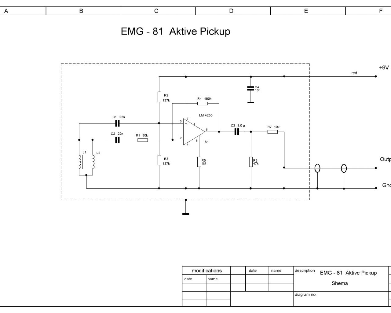

To Leon:  лично держал в руках развороченного "ежа", из древних - клиент захотел, чтоб я схему снял. Докладываю, видел чиповый 062. Был трезв. В смысле - я  ::) Ещё мелькнула мысль "Потому и шипят"
Возможно это был не 81-й еж?
81-й у меня вскрытый валяется до сих пор...там опер с резюком с 8-й ноги на массу...по всем понятиям регулируемый типа уд1208... ::)
« Последнее редактирование: Декабря 05, 2013, 05:01:32 pm от Lion »
Re: Гитарный преамп на оу без тембрблока
« Ответ #21 : Декабря 05, 2013, 05:34:47 pm »
Аж целых 10 килоом (R7) - это они решили неслабо перебдить!

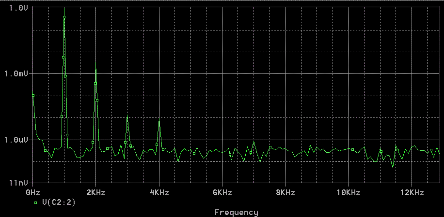

На самом деле на данном участке не стоит задача лампового (или какого-то ещё) окраса.
Она не стоит у того, кто её не ставит.
У того, кто ставит - она стоит. И не падает.
ХИНТ: фишка - в естественной передаточной характеристике, определяемой ВАХ жифета.
В целом данный преамп очень сильно подобен первому каскаду классического лампового тракта.
С звучанием оперного каскада, линеаризированного глубокой ООС это несравнимо - особенно на клине.
Это как вкусная родниковая вода против дистиллята...
Вот спектрограмма этого каскада - она совершенно аналогична спектрограмме лампового триодного каскада:

Вот так всегда: не прогонят хотя бы через сим, и отвергают..
Действительно, на клине здорово звучит  8-)

После опубликования LIONом схемы "ежа", топик должен был почить в бозе автоматом, ибо целиком покрывает требования топикстартера.  Хватит предлагать ерунду, типа выхлопа симулятора тов.Peratron, или  повторителей, которые не разу не усилят, или одиночных каскадов усиления без согласовки по выходу.

Советую коллеге Basset`у подумать на досуге: - как работает "без согласовки по выходу" схема EMG, с тем же выходным сопротивлением 10кОм, что и у одиночного каскада на ПТ.
