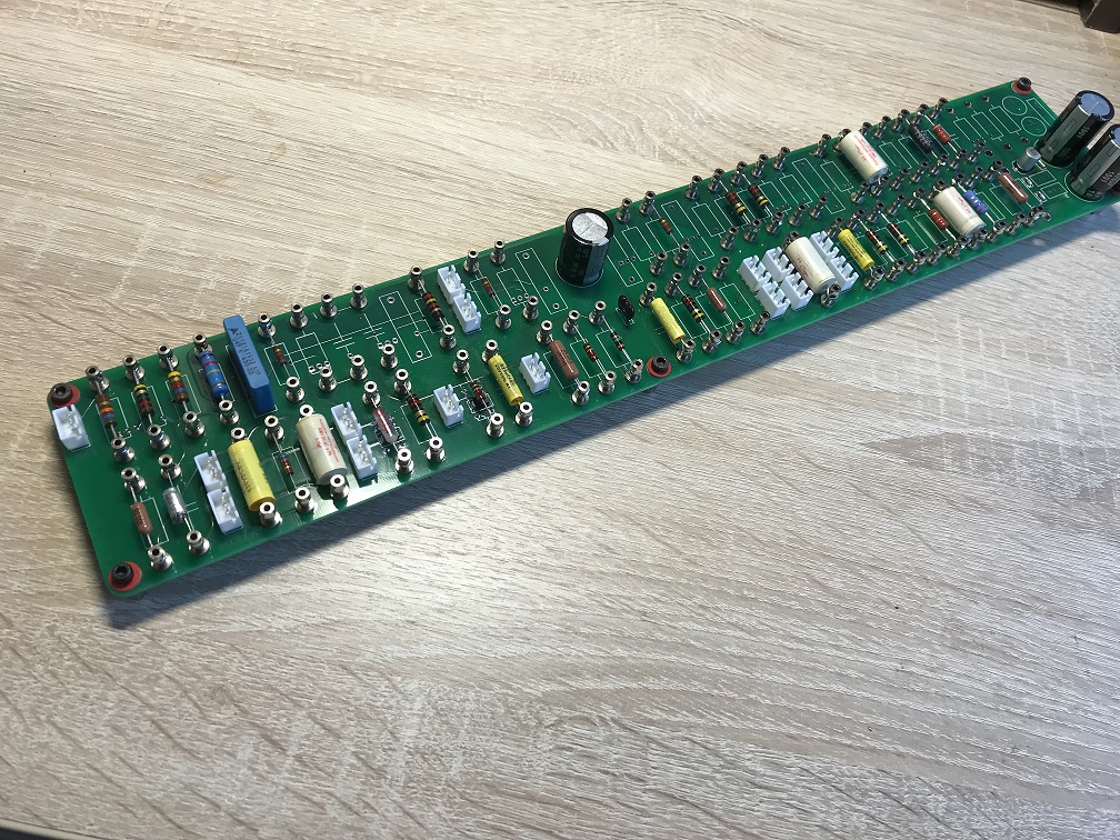

Итак, продолжаю собирать усь. Основные платы готовы, результат демонстрирую. Сейчас заканчиваю с платой БП, к сожалению не все на нее влезло что хотелось. Технические вопросы обсуждать теперь уже смысла не вижу, так что буду просто докладывать :)
Также сообщаю, что в настоящее время с помощью своего одного крайне квалифицированного товарища готовлю типа перечень импортозамещения. В настоящее время в данном перечне порядка полсотни наименований (транзисторы, ОУ, диоды, реле, резисторы и т.д.), которые во-первых, легко и задешево доступны на вторичном рынке, и во-вторых, без труда покупаются у производителя. К слову позавчера оплатил изготовление партии резисторов от компании Эркон из Нижнего Новгорода. Полный комплект резисторов для текущего проекта (около 15 позиций по 15 штук мощностью 1-2 ватта) обошелся порядка 5 т.р. С учетом того, что некоторые резисторы нужны на весь аппарат в единичном экземпляре теперь мне их считай хватит на всю жизнь - более чем выгодно. В части электролитов - в понедельник напишу в компанию Элеконд. Тоже все есть, но работают с юрлицами, что в принципе не проблема. Кому интересно - все каталоги в инете на их сайтах, приятно удивитесь.

Плата блока питания разведена и усажена в подвал. На днях отправлю герберы на обсчет. Итого получилось следующее:
- 2 канала со стабилизированным напряжением накала на 4 лампы,
- 1 канал со стабилизированным напряжением накала и подпором земли,
- 1 канал сервисного питания,
- анодное питание с "ответвлением" на простой параметрический стабилизатор потенциалов вторых сеток ламп выходного каскада,
- питание смещения ламп выходного каскада,
- система мягкого пуска, правда не так, как планировал изначально, так как просто не влезло, а несколько проще - ограничение пускового тока и последующее отключение режима мьют после выхода аппарата в режим.
В выпрямителях везде Шоттки, в том числе в высоковольтных - карбид кремния CREE. Схема мягкого пуска - простая схема на сдвоенном компараторе.
И еще отдельный абзац эспешели фо горе-вздыхателей и всепросральщиков. Приехала партия резисторов от компании Эркон. Напомню, что заказывал 17 номиналов по 15 штук каждого. Рассматривал Р71 или С2-10, в итоге купил С2-33 как некий такой середнячок (те, кто с ними работал, в т.ч. в рамках ОПК говорят, что данный тип несколько получше МЛТ). Заказывал допуск 5%, в итоге померил выборку по 5-7 штук из каждой коробки - отклонение 1, максимум 2 процента (мерил с HP34401A). Заплатил я за это около 5тр. В общем рекомендую.
