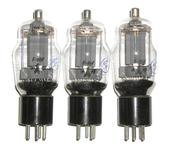

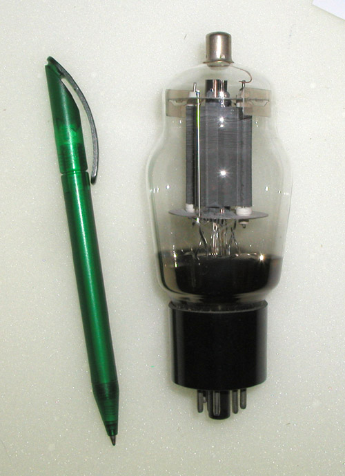

По моему - вы заблуждаетесь. 6п7с - это совсем не Г807 с другим цоколем, это 6п3с с дополнительной изоляцией электродов и анодом в верху.
EDIT: заблуждался я сам. Внутренняя конструкция электродов повторяет огрехи г807, что выводит на мысль, что у двух этих ламп - электронная система идентична. Я держал в руках и сравнивал (у меня много 6п7с, хочу их пристроить к гитарным делам). Жаль нет поляризующего фильтра к моей мыльнице, сфотографировал бы разницу и общие детали. Картинки с тырнета, смотреть на рифлёную конструкцию между "коробкой" и электродами:
Г807
6п7с
6п3с

Да все они 6L6 разного разлива. По этому разница в мелочах конструкции, всётаки - разница. Может эта фигня (юбка?) - просто какой-то экран, который для звука погоды не делает и всё только из-за большей колбы. Жаль нет сдохшей 807, все новые - разобрал бы физически.
Тут можно рассмотреть детальную фотосессию 807.
. Тут тоже неплохая фотка 6п7с. Рассматривая её - вижу что чашки геттера подключены к какому-то электроду лампы. Только надо теперь надумать - к какому. Значит юбка у 807 и есть охлаждение/продолжение того электрода. Может это "beam plate"?

EDIT: покопался. Верхушка балона разная в разных партиях и на разных заводах . Вот, на редакторе подогнал лампочки ближе друг к другу. Слева "истинная британская", справа - надпись говорит сама за себя:
белые изоляторы опять же только на поздних начали ставить...
Несогласен. Посмотри выложенную несколько постов выше фото. Завод тот самый, у ламп 75-ого изоляторы в налиичи,  а ты дал линк на лампу 79-ого, уже без изоляторов. Это нагоняет мысли об разности партий.
