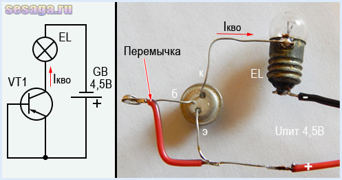

Cкажите, так называемая "утечка" и обратный ток коллектора это одно и то же понятие под  разными названиями?
Да, в соответствующем контексте английское leakage - это обратный ток коллектора.

В таком случае просто выдёргивать базу не правильно. При измерении обратного тока коллектора, нужно подключать базу на землю.
Если оставить базу в воздухе, значение будет на порядок выше (если не больше) и будет сущетсвенно превышать значение в датащите. Я так уже накололся, почти выбосил горсть очень ценных экземпляров. Благо потом разобрался.

Хе-хе, я всё перепробовал. С базой, сидящей на земле, откровенно "дырявые" транзисторы выглядят вполне пристойно, и этот замер неинформативен.
Вот со свободной базой - совсем другое дело, хотя это и ненаучно.
Потому-то я на этом методе и остановился, несмотря на то, что у меня имеется кошерная примочка с подобающим резистором, отобранным по рекомендованной методике для ФуззФэйса, но к ней я прибегаю лишь в самых спорных случаях...

По поводу измерения обратного тока. Уж не знаю что и как там насчёт дырявых транзисторов, но ГОСТ это вам не хрен собачий.
Особенно понраивлось примечание: "Несоблюдение стандарта преследуется по закону"

ЗЫ. В книге "Юный радиолюбитель" для измерения обратного тока коллектора почему-то предлагался этот метод: http://vsegost.com/Catalog/17/17186.shtml

@ Jimmy Page тут легко спутать. То, на что ты ссылаешься, измеряет обратный ток коллектор-эмиттер. ГОСТ на измерение обр. тока коллектора 18604.4-74. Понятно, что кругом обратный, и коллектор присутствует...   [smiley=smiley.gif]

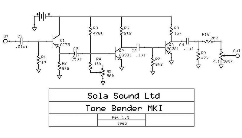

В схеме отв. №54 резисторы 2М2 дают необходимую добавку базового тока триодам, т.к. их собственный обратный ток коллектора видимо недостаточен для установки рабочей точки (помнится, что у триодов линейки АС12ХХ он достаточно мал).
Вообще, этот параметр - обратный ток коллектора - нормируется в столь широких пределах и столь термо-зависим, что применять его в качестве 100%-го источника смещения довольно сомнительное мероприятие.
По этой причине в ФФ-подобных схемах и иной раз применяются транзисторы повышенной мощности наподобие ГТ321/402/403/404, у которых Ico достатчно велик, а логично подходящие МП25-27-39-42, МГТ108, ГТ308, П416-417 и ГТ311/313 типа не прокатывают. И, ессно, все это требует индивидуальной настройки, в т.ч. и подбора транзисторов.
Но, те же самые МП39-42 и ГТ308 и прочие "малотекучие" прекрасно работают в тех вариантах Тон Бендера (МК-3?), в которых выходной транзистор практически не открыт, а находится на грани отпирания и "ждет", пока его не откроет полезный сигнал. В этом и состоит разница между ФФ-вариантами и сказанным Тон Бендером.
Поэтому в схеме отв. №54 проброшены резисторы 2М2, дающие дополнительную подпитку базы триодам АС121. ИМХО следует ожидать, что эта схема гораздо более термо-стабильна, чем классические варианты, в которых для смещения использован ТОЛЬКО Ico. Может быть, за счет такого комбинирования источников смещения схема обладает меньшим mojo, но звучит она шикарно, насколько я помню по прилагаемым клипам.

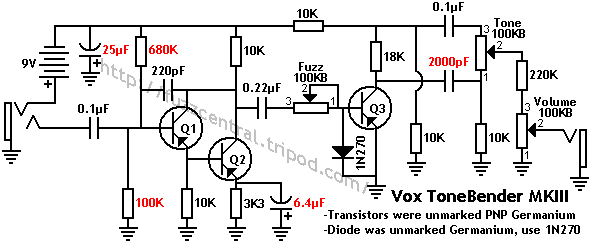

*** На картинке оригинальная схема Tone Bender MK-3 (MK-III), в которой выходной Ге транзистор преднамеренно "несильно заперт" добавкой Ге диода с базы на землю, отводящего большую часть тока смещения базы в землю. В результате получается легкий "гейт" и "скрип", столь легко узнаваемые на великих саундтреках.
- а обратите внимание на полярность включения диода. Определённо он там не для этого стоит: транзистор-то p-n-p...  ;)
Хм-ммм... а ведь точно.
Пожалуй, диод более назначен для того, чтобы триод не сильно запирался по базе ПОЛОЖИТЕЛЬНОЙ полу-волной. А, может быть и так, что утечка диода также отъедает часть тока смещения на землю, все-таки... Тут сплошное mojo, и ХЕЗ все эти тонкости.
Вместе с тем, на diystompboxes.com плавает схема, в которой вместо этого диода стоит резистор 8,2 кОм, который уж точно запрет самый текучий триод, разве что не П210.
« Последнее редактирование: Февраля 10, 2016, 12:32:13 am от DDD »
- Именно. Кстати, возьмите горсть разных германиевых диодов и промерьте их проводимость в обратном направлении на разных пределах измерения тестера.

В схеме Отв.№78 (TB MK-III от Vox) этот диод - единственный элемент, который хоть как-то привязывает базу по постоянке.
Обратное смещение на нем невелико - суть прямое смещение бызы транзистора - и утечки диода хватает для привязки базы. Боле того, комбинация двух обратно-смещенных германиевых PN-переходов хоть в какой-то степени напоминает температурную компенсациию режимов.
