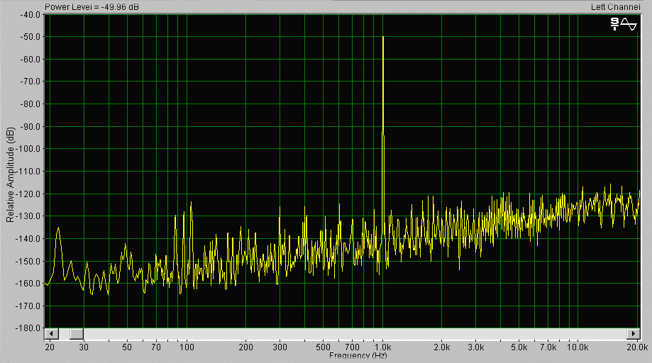

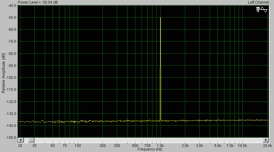

При идеальном нуле АЦП, на выходе имеем только треугольник частоты дискретизации.
Не бывает - рано или поздно, но придётся корректировать смещение дополнительными импульсами.
При приемлемом качестве звука амплитуда треугольника граничит с уровнем аналоговых шумов.
Это называется "дитер" (dither) - то есть, "шумовое размывание".
http://ru.wikipedia.org/wiki/%D0%94%D0%B8%D0%B7%D0%B5%D1%80%D0%B8%D0%BD%D0%B3
А здесь - с картинками: http://peratron.narod.ru/pss/ps_2t/ps_2t-7.htm
Без дитера:
С дитером:
Подчеркну, что эти картинки являются реальными спектрами реальных сигналов - а вовсе не рисуночками от руки для некой наглядности.
Как видим, дитер значительно улучшает качество оцифровки - хотя и увеличивает уровень "флура", то есть, уровня шумов в присутствии сигнала.
