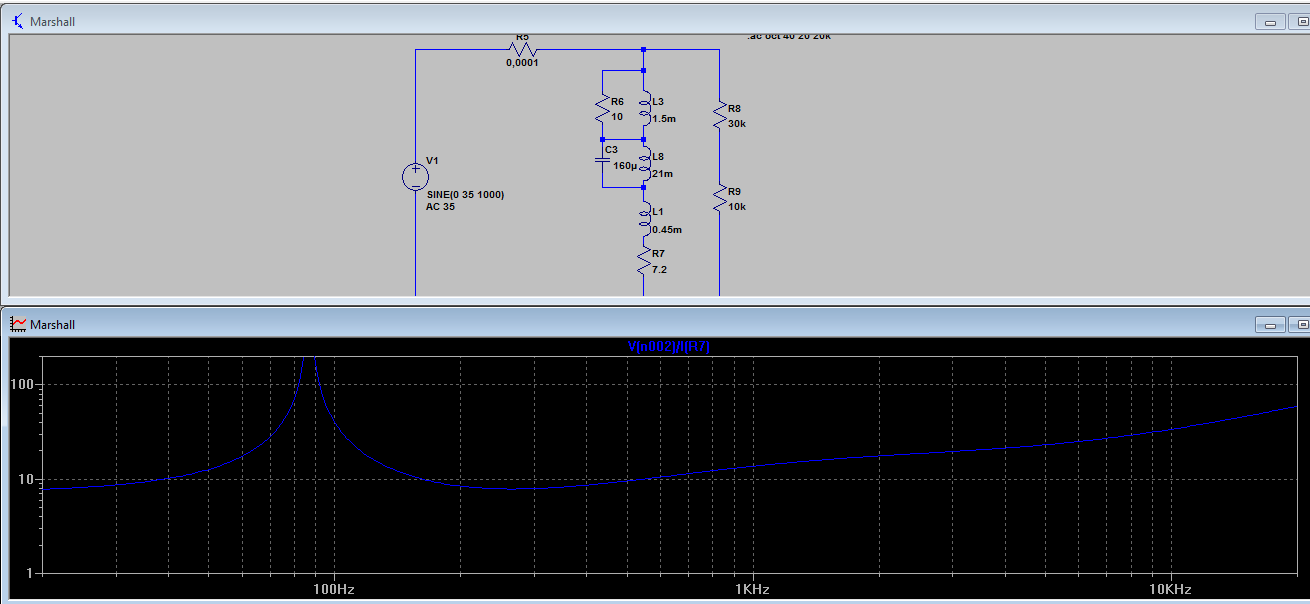

Ковыряюсь в схеме чтобы сделать выход в линию на импульсы. Пролистав статьи, подумал, что неплохо бы приблизить нагрузку по импедансу к типовому эминенсу, скажем. Получилось что-то вот такое. Есть смысл?
Re: Аттенюаторы (статьи, схемы, симуляция...)
« Ответ #2 : Июля 04, 2013, 05:03:02 pm »
На сколько я понимаю, этот Dummy Load предназначен для "правильной" работы усилителя, тобишь работать на реактивную(индуктивную) нагрузку с резонансом ввиде параллельного контура. А чем тебя V30 или гринбэк не устраивает?
А ещё, если не ошибаюсь, R5 должен быть приблизительно того же порядка как R7.
R5 это что-то вроде внутреннего сопротивления усилителя? Тогда спорно это.
Я строил график сопротивления контура, попробовал его приблизить к гитарному. Насчет параллельного контура конечно правильно, но ночью можно и в наушники включиться без динамика.

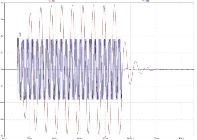

Собственно вот эквивалент.
Сравнение реального каба 4х12 (2хвинтаж 30 + 2хлегенд В12) и этого эквтвалента.
PS эквивалент собственно имет смысл в случае выходного сопротивления усилителя, соизмеримого с импедансом каба.

Еще один момент реактивного эквивалента, влияющий на звук.
В реактивностях эквивалента (как и в механической, колебательной системе динамика) происходит накопление энергии.
Этот эффект искажает атаку сигнала, а также дает затухающие колебания при палм-мьюте.

KMG пока что больше всех продвинулся :-) Отлично. Теперь нужно симитировать механический и акустический отклик, там немного сложнее, но возможно и нужно. Если катушки эквивалента сделать в виде трансформаторов и на вторичку прикрутить хитрую реактивность, можно оживить ещё. Тут дело не в АЧХ, нужно создать некую колебательную систему, которая будет влиять на параметры имеющегося эквивалента. Не надо цифру, импульсы, тут скорее механика :-) А вернее, теория колебаний. нужно создать связанные контуры с относительно высокой добротностью.

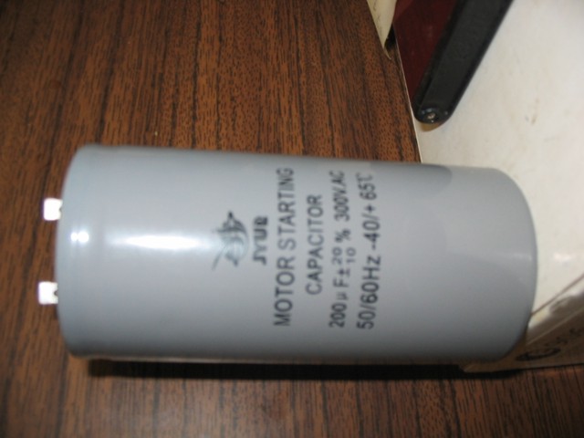

Также не забываем про максимально допустимый ток пульсаций неполярного электролита.
Для больших мощностей можно попробовать пусковые конденсаторы
