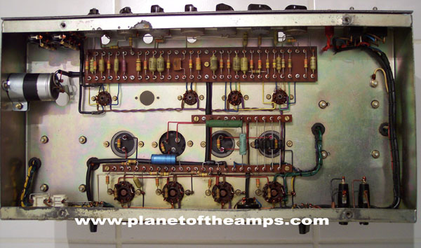

а монтаж на фото сверху-красотааа... мне до этого ух как далеко...

А монтаж на фото сверху-красотааа... мне до этого ух как далеко...
Есть такая поговорка "Делай сразу хорошо, плохо само получится". Рекомендую задуматься  ;)

из внутренностей моего чуда сейчас есть только начало работы. усилитель дома, могу только вечером сфотографировать
но сразу скажу, что там все намного ужаснее чем на фото выше
