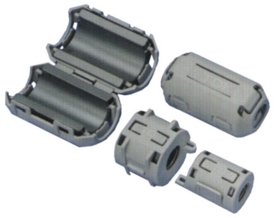

"... а ферритовое (кольцо) на сетевой это типа фильтра от высокочастотных помех в сети применяют, или как?" - да, от ВЧ помех, которые могут по сети попадать в устройство, и рекомбинировать на нелинейностях схемы с другими ВЧ гадостями, вызывая шумы и прочие неприятности, которые могут быть на первый взгляд незаметны, но на деле вызывать "акустическую усталость" и подобные эффекты.
Это довольно редкое и малозаметное явление, и, потому, на него обращается мало внимания; лучше от него застраховаться на всякий случай, тем более, что это просто.
*** Бывают такие ферритовые "бобышки" в пластиковой защелке, которые цепляются на сетевой шнур, и борются с подобными проблемами.

Своими глазами видел, как после установки таких (специальных) фильтров прекратились сбои в работе уличных цифровых табло, а до этого они "вставали раком" при прохождении рядом троллейбусов и трамваев.
Других явных проявлений эффективности подобных устройств я лично не наблюдал.
Однако, на большинстве HDMi, DVi и USB шнуров ферритовые бобышки зачем-то имеются. Наверное, не зря.
По сути, такие (на картинках ниже) фильтры ничем принципиальным, кроме эффективности, не отличаются от надетых на пару проводов ферритовых колечек.
Начинают работать где-то с 40 кГц, но это не значит, что в звуковом диапазоне они бесполезны: вспомним известные всем случаи ловли ВЧ сигнала в гитарных трактах.
« Последнее редактирование: Февраля 27, 2016, 07:07:24 am от DDD »
