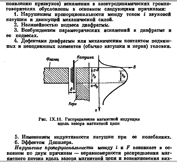

Ну судя по конструкции там сачала лёгкая компрессия, а вот когда катушка за магнит вылетает наступает ограничение. Интересен его тип.
Для понимания сущности вносимых артефактов, следует помнить, что колебательная система говорителя содержит реактивности - и не моделируется простым амплитудным ограничителем. Потому характер искажений другой, чем у диодного.
Диодным можно было бы промоделировать механическое ограничение - типа упоров, в которые ударяется катушка. А тут - вовсе не упор, а просто уменьшение тянущей силы.
Как говорится, почувствуйте разницу...
Лучше всего всё таки отрисовать эквивалентную электромеханическую схему, потом перевести её стандартным образом в чисто электрическую - и тогда форма сигнала станет наглядной.
Возможно как-то можно померять отклик или что-то ещё на пиле плавно доходящей до ограничения.
Все эксперименты легко доступны на схемосимуляторе - а перевод электромеханической схемы в чисто электрическую есть стандартная процедура, используемая в электроакустике.
Потому бери справочник по электроакустике - того же Сапожкова или, скажем, Вахитова - и ищи эквивалентные схемы динамиков. Рисуй их в симуляторе - и закладывай функциональные ограничения соответсвующим образом.
К слову - гарантирую, что этот вполне доступный и естественный путь и приведёт в конечном итоге к разработке адекватного спикосимулятора. И никакой другой.
Повторю ещё раз - если есть реальный интерес, то залезай в Вахитова!

Диодным можно было бы промоделировать механическое ограничение - типа упоров, в которые ударяется катушка?
Наверное, но только если эти упоры выполнены подпружиненными.
Имитация жёсткого упора, это операционник с ограничением по питанию.

Характер интермодуляционных искажений целиком и полностью определяется характером нелинейности передаточной характеристики говорителя.
Ещё раз прозрачно намекаю: берите из Вахитова модель и вбивайте её в симулятор. Всё остальное выяснится в рабочем порядке.
Разумеется, это нужно сделать если есть желание знать, а не гадать...

Мысль такая: даже при максимальной перегрузке выходного каскада усилителя катушка динамика или что-нть там иное еще не колотится ни о какие механические ограничители (кстати, а есть ли таковые в гитарных или других динамиках общего применения).
Ограничение хода обеспечивается пружиной.
Или так: берем нормально сконструированный комбик, втыкаем ему в хайгейновый вход гитару, тембры-гейны-вольюмы на максимум, и начинаем шпарить полными аккордами. На выходе, ессно, полная каша...так вот, я считаю, что эта каша в основном на совести усилителя, а динамик вносит лишь малую долю искажений.
Ну, это утверждение ближе к истине.
Re: Гитарный динамик: что в нем такого, кроме АЧХ ?
« Ответ #30 : Октября 29, 2010, 10:13:21 pm »
"Ограничение хода обеспечивается пружиной." - имеется ввиду центрирующая шайба?
Не только - краевой гофр тоже вносит свой вклад в создание противодействия отклонению.
ИМХО в правильной паре "гитарный УМ - гитарный динамик" усилителю вряд ли по силам полностью растянуть гофрировку шайбы, преодолевая, к тому же, нелинейно возрастающее сопротивление гофры диффузора, да еще и при условии уменьшения магнитного поля при выходе катушки из максимума этого поля.
Правильное понимание процесса состоит в том, что усилие создаётся током, протекающим в катушке, которому противодействует жесткость подвеса - но система является резонансной и потому отклонение подвижной системы не прямо связано с величиной силы, а величина тока не прямо связана с напряжением, приложенным к катушке. В динамике отклонения могут быть значительно большими, чем в статике.
Так, что вероятность повреждения подвижной системы из-за выхода "на упор" существует вполне конкретно - и приходилось видеть динамики, в которых катушка выскочила настолько, что не попала обратно в щель.

В рамках линейной модели никакой компрессии не наблюдается. Потому манипулирование указанными параметрами всего лишь изменяет резонансные частоты колебательной системы.
Это всё равно, что пытаться построить компрессор на основе пассивной RLC-цепи.
Для появления компрессии необходимы либо нелинейные элементы в цепях, либо параметрическая связь между элементами.
Засим ограничение можно считать достаточно "мягким".
Не... Никакого ограничения не будет.
Далее - следующий вопрос: симметрично ли такое ограничение?
Плз, загляни всё же в Вахитова! Ну там же все расписано - буквально по слогам.

При большой (собственно - при любой не нулевой) амплитуде хода катушки:
1. жесткость шайбы нелинейна
2. жесткость гофры нелинейна
3. магнитная сила нелинейна.
Итого 3 (три) нелинейных величины, действующих согласно. Отсюда компрессия (вернее - ограничение) в динамике.
Про линейный режим тут вообще ни слова. Закон Гука отменяется  ;)

Как правило в рабочем диапазоне смещений нелинейностью жёсткости смело можно пренебречь
Магнитная сила линейна - нелинейно манитное поле. То есть, налицо параметрическая связь.
Кроме того, следует помнить, что звуковое давление пропорционально не смещению, а ускорению - то есть, второй производной от смещения. А это означает, что амплитуда смещения падает пропорционально квадрату частоты и даже на средних частотах полное смещение мизерно - так, что можно пренебречь нелинейностью магнитного поля и связанными с этим искажениями.
Но при этом параметрическая зависимость возбуждающей силы от смещения создаёт глубокую амплитудную модуляцию высоких частот низкими. Потому модель спикосима, в которой ограничение не зависит от частоты не будет адекватной ни в малейшей степени.
Обломайзинг! Гук неотменяем в такой же степени, как Ом...

5. Относительно симметричности/несимметричности этих искажений - ХЕЗ (не хочу читать ни Вахитова, ни прочих: прочтение формул приводит меня в дурное настроение...начитался я их по жизни... Со сжатыми губами).
Напрасная упёртость - там помимо формул, много чрезвычайно толковых картинок.
Например, именно к этому пункту рассуждений следует рассмотреть рис.IX.11 (стр.382).
Впрочем, размещённый на той же странице список причин, приводящих к искажениям звука электродинамического громкоговорителя тоже следует проштудировать внимательно, вместо игры в угадайку...
- входящая в "мягкое" ограничение при экстремальных уровнях сигнала, что обеспечит как нелинейные искажения только низов (АЧХ на НЧ имеет значительный подъем), так и модуляцию верхних частот низшими при входе в ограничение;
Вопрос в том, как она умудрится обеспечить модуляцию - ведь в прототипе связь параметрическая. И значит, простая нелинейность тут не будет работать должным образом.
активные элементы которых ограничивают сигнал "мягко" и имеют возможность сдвига рабочей точки.
В общем-то, не так уж и сложно...
Это бесперспективный путь - нужно делать именно физическую модель говорителя, а не симулировать внешние признаки...
