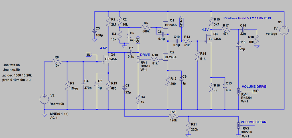

Тем не менее, автору и всем у кого под рукой макет, настоятельно прошу попробовать мой вариант модификации.

Виноват, каюсь, облажался, - видать ночью микитка плохо варит - обозвал мю-каскад каскодом как-то машинально. Ператрон умный и грамотный мужик, и клюёт большей частью по делу, респект! Согласен в основном с ним, но не полностью. На то и свобода вероисповедания, что у каждого своё мнение, в споре рождается истина. Бывает правда, что каждый остаётся при своём мнении. Да, динамический диапазон мю-каскада меньше, но насчёт линейности - не согласен. Динамическая нагрузка пытается поддерживать ток в цепи стабильным, а с резистором он меняется, и следовательно плавает рабочая точка. И зачем городить мю-каскад,усиление которого близко или меньше 1, если можно просто поставить резистор? Я так думаю,что под ламповостью все понимают специфичную нелинейность, дающую 2-ю гармонику. И при одинаковости физических процессов, т.е. управление полем протекающего тока,и одинаковой схемотехнике возникает похожий эффект. Ведь по большому счёту схемотехника на лампах не отличается от схемотехники на биполярах и на полевиках. Но вот на биполярах похожего эффекта труднее добиться. Да,большая разница в напругах накладывает свой отпечаток,поэтому ищут некие компромиссы, да и физика процессов не совсем идентична, но ведь работает.
P.S. В видео схема примочки была такая:

Здесь обсуждается _конкрентная_ схема примочки. Автор предложил прототип, я предложил модифицировать немного, может это обсудим?

@ zEROID
Чем обусловлен выбор номинала С8, С15?
Зачем в схеме С5?
Не имеет ли смысл развязать вход по постоянке?
Нумерация элементов в вопросах - из схемы #21.
Re: Примочка Павлова (Pawlows Hund или "ЗЛОЙ РОК")
« Ответ #32 : Мая 15, 2013, 05:18:22 pm »
Эти номиналы я не трогал, но считаю что их смело можно сделать меньше на порядок, нечего в последующий тракт инфру тащить.
Зачем в схеме С5?
В схеме #21 он не нужен, да и у BSIABа в делителях их нет. В модификации что я предложил с подпоркой от первого (ну или от последнего) каскада, этот конденсатор задаёт постоянную времени "плавания" потенциала Q1.
Думаю имеет, хуже не будет, а вот дополнительная защита будет.

Дык, а не было наезда. Велентиныч только лишь спросил  по поводу некоторых номиналов оригинальной схемы, вот только непонятно почему меня. :-)  Я ведь эту примочку не разрабатывал. Я предложил небольшую, но концептуальную идею модификации - фильтрация питания и уменьшение тока первого каскада и смещение от него второго. Всё.  Есть автор примочки, ему интересно - пусть попробует. На остальную обвязку я не смотрел ибо задачи такой не было.
Теперь по поводу блокировочных конденсаторов питания в гитарных девайсах, в ламповых тоже. Тут не хайэнд и принцип "чем больше банка тем лучше" не годится. И если преамп, примочка и др., спроектированы по питанию на гране устойчивости по инфранизу, звук получается более подвижный и живой, нежели когда фильтрующие банки с многократным запасом по ёмкости.

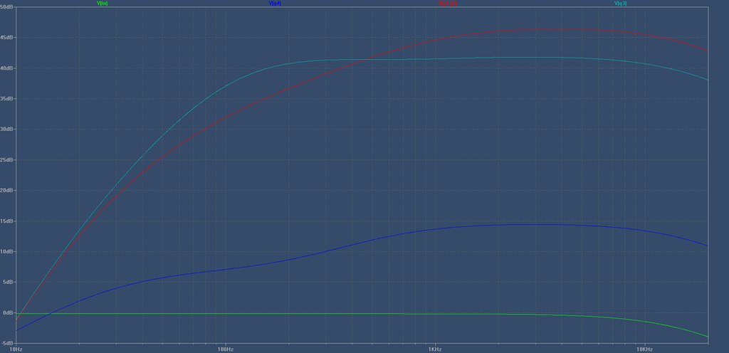

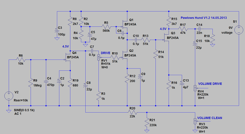

нет у него учетной записи на форуме, прочитает - ответит в почту, я выложу, могу завтра в спайсе АЧХ каскадов промоделировать и выложить.
Да, было бы интересно посмотреть покаскадные АЧХ с мЕньшими номиналами в цепях истоков.
Буду признателен, если поделитесь в личку или в мыло готовым проектом для спайса (у самого руки не дойдут, да и традиционно предпочитаю мультисим).

Вопрос: какое значение уровня 0 дБ на графиках в абсолютных единицах?
