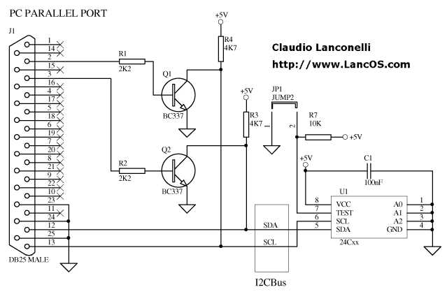

I2C - интерфейс с открытым коллектором, так что когда FV1 не обращается к ней (я думаю она считывает программу в момент переключения, а не постоянно к не обращается), можно считать с нее инфу подключившись к ножкам SDA и SCL GND. Проблема в том что схемы адаптеров для кома/лпт расчитаны по питание 5В, а тебе нужно вариант под 3.3В
Можно попробовать эту схему для понипрог
Только нужно питание подтяжек на коллекторах кинуть на 3.3В (или вообще их убрать так как подтяжка по даташиту есть внутри FV1).
Но главное нужно какой нибудь буфер запитанный от 3.3В между шинами SDA и SCL и контактами 12,13 лпт порта чтобы подтяжки порта не накатили 5 В на эти линии.

Спасибо  за схему. Но, к сожалению  это - не совсем то,
что  нужно для  решения  моеё  задачи.
Это  обычный  программатор, который  из  компа выводит
уже  готовые  данные  и пишет их в  ЕЕпром.
А у меня  сейчас обратная задача -  эти данные вытащить  и  где-то  сохранить.  Как это сделать  без  компа и дополнительных  программ?
Буду  сочинять  простейший дубликатор, который  просто
тупо переписал бы  информацию из одного  чипа  в другой, подобно, например, двухкассетному  магнитофону.
Так это адаптер к программе программатора, а она может и читать и писать.
Протейший дупликатор не выйдет, обращение по I2C одномоментно возможно только к ОДНОМУ устройству на шине.
Так что только через память компа/однокристалки (можно для нее прогу написать, а для компа они готовые).
Проще всего спаять приблуду и считать содержимое в файл на компе, а потом сколько нужно копий, той же прогой и прошивай.
Прочитай как вообще идет обмен с такими девайсами, там именно ПРОТОКОЛ обмена.

но  ведь  придётся для компа  писать  программы  вынимания информации  и  записи в  другую микросхему.
Я же не зря написал про:
Схема программатора взята именно с их сайта "Easy I[ch178]C Bus interface" внизу страницы.
http://www.lancos.com/prog.html
Только лучше после спайки адаптера сначала потренироваться (почитать/пописАть в нее) на отдельно купленной 24С32, чтобы случайно не убить оригинал.
