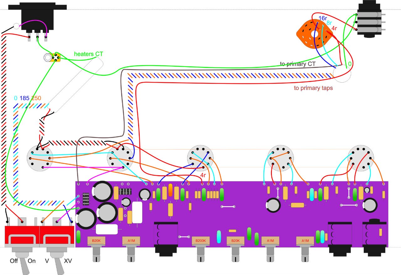

А как presence сделан?
Я попытался сделать что-то вроде как в 800м
Но оно дает свист не зависимо от фазировки. и фон усиливается
но я не соединял один конец обмотки с землей как на схеме
это из-за этого?
Re: 818 & The Colored Monkeys Ampli-Fires! - VIDEO!
« Ответ #37 : Июня 17, 2012, 05:05:26 pm »
Да, из за этого.
