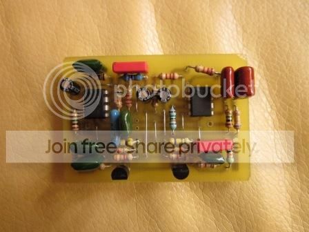

Бустер попробовал. Мне понравился! Середина сочная и мясцо даже ощущается:) Вобщем звук на хайгейн больше похож чем если греть тюбскримером. Советую при случае попробовать! У меня получилась вот такая платка:
На выходе чтоб половинка ОУ зря не пропадала сделал еще один повторитель:)

Мне вот только не понятно как в этой схеме корректно работает электролит в качестве С29? Постоянного положительного смещения на нем нет.

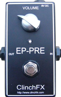

Вспомнил, что Джимми Пэйдж на сцене всегда использовал эхоплекс ЕР-3 как бустер... всегда стоял между квакой и Маршаллом. Само эхо мьютилось педалью.
http://s94114604.onlinehome.us/ep3.jpg
Сегодня много кто оформляет его входной каскад в педальку-бустер.
