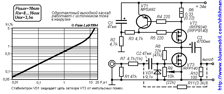

Вместо трансформатора будет источник тока.
За основу будет взята втот эта схема

Наконец то удалось отмакетить. Схема из поста выше с заменой проходных емкостей на более гитарные номиналы.
Из плюсов:
 - поведение очень похожее на ламповый однотакт
 - хорошее звучание (на мой вкус)
Из минусов:
- Низкий КПД
- Жрет минимум пол ампера (может даже больше)
Я снял примерно 12 Вт мощьности и из-за радиатора устройство вышло довольно большим.
Сейчас планирую переделать его под питание от накала с выходом в 2-3 Вт.
Как закончу оформлю что-то вроде проекта.
Со схемой фото и т.д.
А вообще  :D :D :D :D :D :D :D :D очень круто получилось. Наконец есть возможность встраивать маленький УМ в преамп не теряя ламповости и играть ночью прямо через этот выход.

отстроил всё от питания 12 вольтами.
выход 2 Вт. Звук хороший. Проект с фотками и печатками оформлять?
