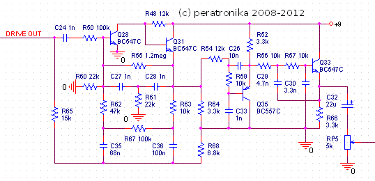

Схемка вот:

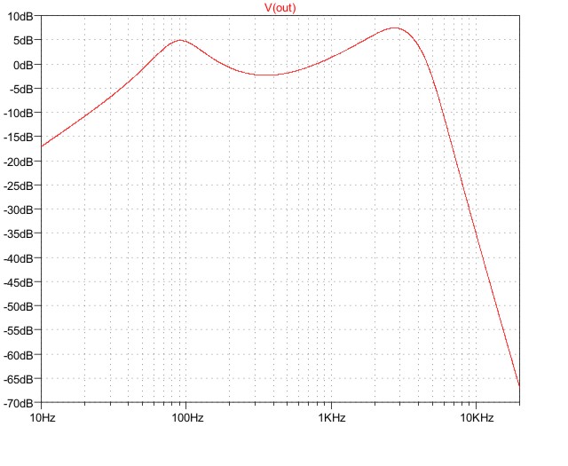

Поскольку эта схемка - не из симулятора, то АЧХ выложить сейчас не готов (надо перерисовывать). Может когда-нибудь в перспективе и добавлю картинко - но пока об АЧХ придётся на словах. Тем паче, что сама по себе АЧХ тут не является фишкой и заимствована из известного прототипа.

А фишка тут, на мой взгляд - в конкретной реализации. Во-первых - на рассыпухе, а во-вторых - в довольно необычном формировании рабочей АЧХ при помощи известной структуры биквад-фильтра. Поскольку под таким названием эта структура известна тусовке мало, то поясню - что в основе лежит схема обычного квака!
Первый каскад (на паре транзисторов) формирует фильтр третьего порядка на верхней границе с пупырём, заданным прототипом, и пупырь нужной величины по нижней границе. Кроме того, в схему зашит ещё и шельфовый фильтр, создающий монотонный подъём к верхам в середине рабочего диапазона.
Дальше - дополнительный пескорез. Чередование P и N - для того, что б уменьшить сползание рабочей точки при непосредственном её задании от выхода первого каскада.
Разумеется, АЧХ можно менять - но это делается подбором в симе, потому без комментариев.
Почему на биполярах? Ну, прежде всего, потому, что не люблю опера в звуке, да ещё и при 9-вольтовом однополяре. А во-вторых - по питанию получается намного экономней. В-третьих - мне водить печать с дискретом больше нравится.
Разумеется, кому приспичит - можно переложить структуру на ОУ.

Ну вот это здравая мысль и в нужном направлении! Ща симульнём )
Какой коэфф. усиления в схеме (грубо-примерно по частотам)?
Интересно, не искажает ли выходной каскад на частоте "верхнего" резонанса и выше и на амплитудах 2В и более?
Почему спрашиваю: у меня такие фильтры, как на выходе, дают в описанных выше ситуациях немалые гармоники (правда, при токе покоя каскада в десять раз меньше).
@ KMG
Угу. Где то так и проектировалось.
Тнкс...
« Последнее редактирование: Марта 16, 2012, 06:17:03 pm от peratron »
Думаешь, будет слышна разница, притом разница хуже/лучше (как в теме про мик. преампы прозрачней/нет, выпукло/плоско...) при подаче сигнала от дисторшена с его искажениями десятки %%? Имхо, религия, против следования которой ты, помнится, высказывался не раз.
Я насимил 4,2мА; да, и так видно по схеме, что немало. Сравни с TL072 - 2,8 или, что здесь более уместно, с TL062 - 0,4мА.  9 частотозадающих конденсаторов - многовато будет. Схемка... сильно на любителя.

@ OlegFX
