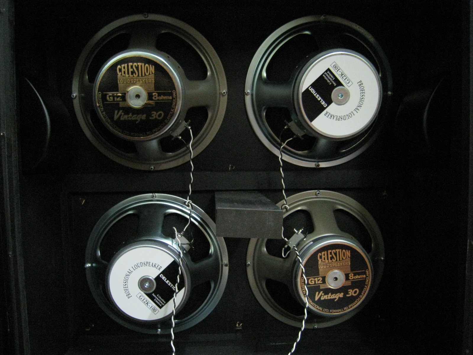

Не очень понятно что такое приличный кабинет. Понятие разное для разных людей. После ГДШ - Tube10 может показаться приличным динамиком. После того, как я поменял Tube10 на элементарный Jensen C10R - Tube10 слушать уже не могу, всё мерещится что что то с усилком не так :). Тоже самое наверное было бы, если поменять дженсен на динамик высшей лиги (ну те, от 200 у.е.)

У нас есть парни, которые покупают очень дешёвые 4х12 от Harley Benton, играют довольно тихо и рады... А там фанерка всего-то 16мм. Если нормально открутить мощности, то кабинет уже плавать будет.
Кстати когда-то слушал голову ENGL, модели не знаю, как и капарисона модели, на самопальном 4х12, где стояли 2хVintage V30 и 2хSeventy 80. Моему вкусу - самое то (луче чем просто на V30). Другие перемешивают другие варианты.

CELESTION VINTAGE 30 одобряете?
Очень уж понравилось
« Последнее редактирование: Июня 17, 2012, 12:54:34 pm от Varyag »

Одобряю, делай не прошибешь. Можешь их с 75ми смиксовать либо с В12 из эминенсов.
