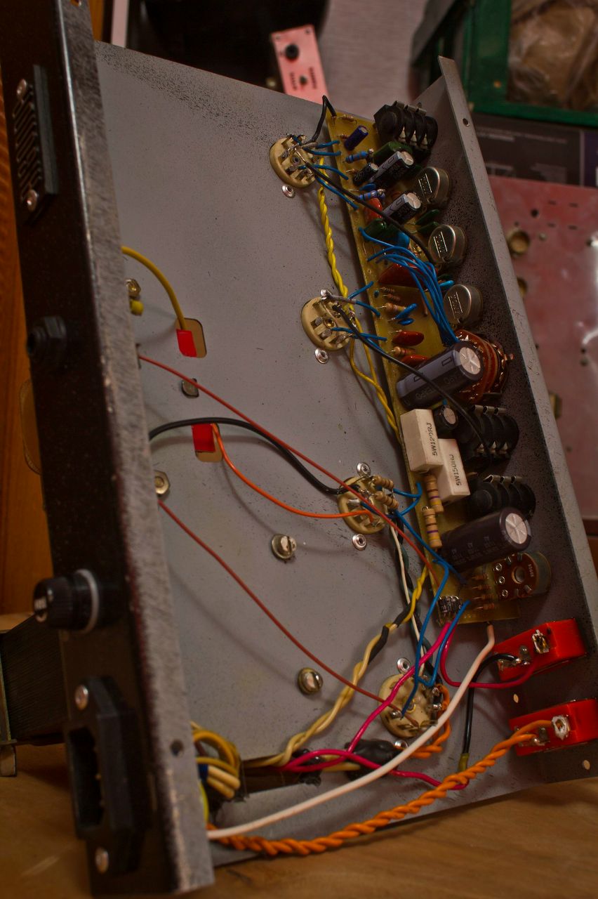

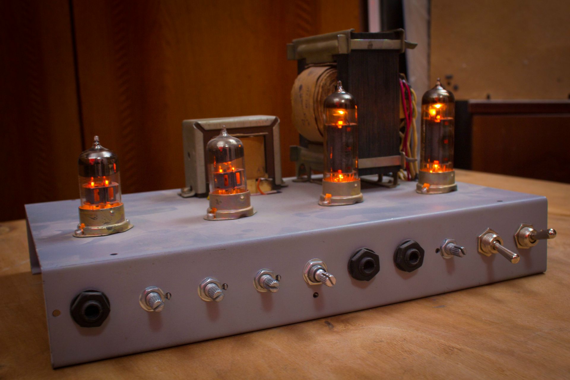

Ага,я уже доанализировался,что жена обещала нас обоих с восьмого этажа выкинуть! ;D ;D ;D А серьёзно-на последнем кондёре пульсаций нет напрочь,подвал закрываю крышкой(!),накал подпёр,как-будто,млин,через дырку в гнезде лезет >:( Не,вру,-провод от гнезда до сетки отпаял-фон лезет так же уверенно.

 Опа,кажись дошло!Фон есть на первом аноде,а ведь после него идёт темброблок,а от него-провода к переменникам.А когда касаюсь их пальцами-гудит аццки,и хоть их 7-8 см,видимо,этого хватает...А ведь хотел их заэкранировать >:( ,да начитался,что экран. провод-это доп. ёмкость,бла-бла.. Да,отпаивал провод от первого анода-фонит так же,-значит,вроде туда двмгаюсь? ;)

Побей меня кирпич-не пойму и всё...Провода от переменников уже в экранах,вклинивал дроссель в анодку 12ах7,запитывал последние ототдельного БП 12-ти вольтовым накалом. Стало тише,но всё-таки гудит,курва! Так теперь с уменьшением гула стал более слышим звук жарящейся картошки,когда ВЧ выкрутить на максимум.Ну,это-то понятно-детальки очень плотно,да ещё и на монтажной плате. Ребятки,а не поделитесь сэмплами готового усила,кто делал,-может,я слишком многого хочу от, практически, хайгейна?  Да,ещё наблюдение: фон виден на самом высоком разрешении осциллографа на сетке первой половинки второй лампы(скорее слабенькое,еле заметное искривление луча), а на аноде-уже капец.и плюс мощник-получается кака.Караул!!! :'(

Тут ты сам должен, для начала, семплы записать - что за гул. А вообще провода не должны ловить наводку от пальцев, тут может быть дело в монтаже - холодная пайка земли, например.
И мне вот интересно, как ты скрещивал график с террором? У меня вот такое получилось:
http://img577.imageshack.us/img577/7755/preamp.gif
А я как раз добрался до своего варианта, у 15-ватника мощник запустил, звучит кристально. Но где-то осталась ошибка в преампе (на плате ли в монтаже), сегодня может сделаю.

А есть ли смысл делать ООС, если там в катоде С17 стоит? Он ведь будет блокировать ту самую ООС по переменке

Да,Lok-T@r,я делал по тойже,что и ты-один в один. Обратную связь подключил-особой разницы не ощутил-отключил. А почему ты считаешь,что провода от темброблока не могут ловить наводку от руки-ведь по ним идёт сигнал на второй каскад,а там чуйка-ого-го! Мне кажется,что у меня фон ловит провод длиной 7 см от R15|R16 до третьего каскада,ибо до него я осциллографом фона не вижу,а после него-уже не страшно,т.к. уже сигнал бешенный. А сэмпл мне записать нечем-звуковуха в компе-жуткое г...,микрофон в наличии только китайский,разве что замутить Send да через Line6 XT Live записать? Опыта-ноль,но попробовать можно ;)

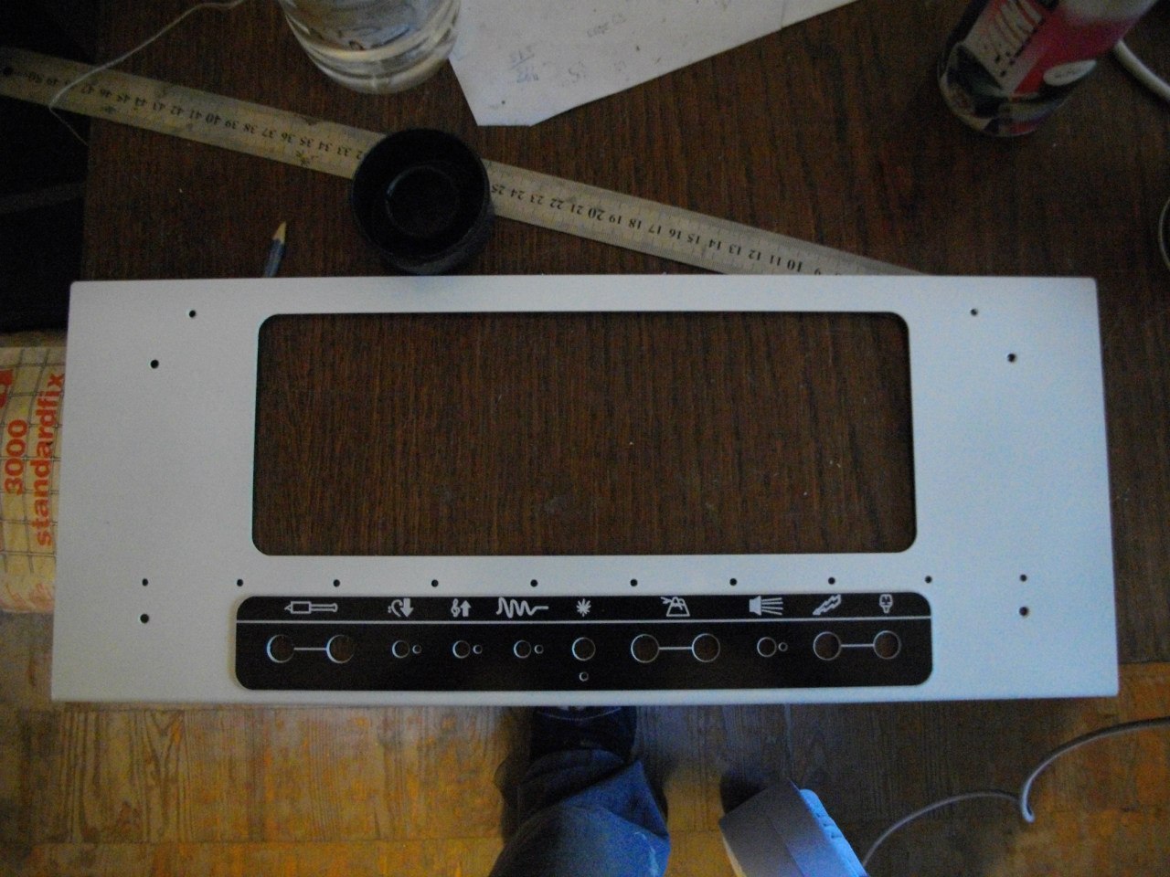

« Ответ #49 : Марта 16, 2012, 03:50:46 am »
Цензура неуместна!

« Ответ #50 : Октября 10, 2012, 09:38:24 pm »
« Последнее редактирование: Октября 10, 2012, 09:48:52 pm от Lok-T@r »
Цензура неуместна!

« Ответ #51 : Октября 10, 2012, 10:05:24 pm »
Цензура неуместна!

« Ответ #52 : Октября 12, 2012, 08:43:52 am »
 :D

« Ответ #53 : Октября 12, 2012, 01:24:55 pm »
Цензура неуместна!
Re: Собираем Graphic '72 - 70 и 15вт!
« Ответ #54 : Октября 12, 2012, 01:49:12 pm »
спиртом все тщательно протер?

« Ответ #55 : Октября 12, 2012, 01:55:25 pm »
@ kholonkin
т-о-о-нким слоем!
Цензура неуместна!

« Ответ #56 : Октября 12, 2012, 02:42:28 pm »
Круть одним словом! :o :o

« Ответ #57 : Октября 13, 2012, 09:53:57 am »
Цензура неуместна!

« Ответ #58 : Октября 13, 2012, 10:29:20 am »
Цензура неуместна!

« Ответ #59 : Октября 15, 2012, 10:10:55 pm »
Цензура неуместна!
