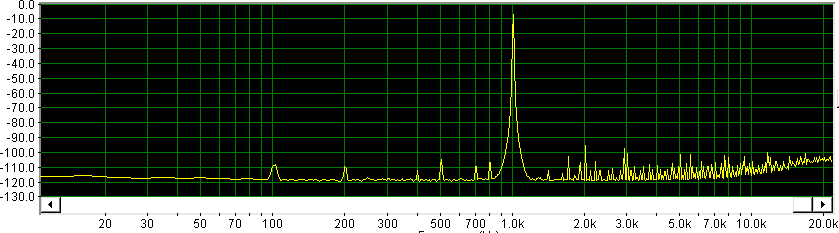

Вдобавку:  вот пример древнего (15 лет тому как) измерения самой, что ни на есть бюджетной картой (СБлайв) в сквозном тракте.
То есть, если использовать источник более высокого качества, то результат будет существенно лучше.
И это - на 16 битах и при наличии известной для СБЛив проблемы с некорректным реквантайзом (алиасингом), из-за чего сильно ухудшаются параметры на верхнем конце диапазона.
На современных картах с 24-битными кодеками разрешение, мягко говоря, много лучше...

Вот картинка живого измерения при помощи спектралаба (карта - всё тот же СБлайв, правда, чуть более поздний, чем в предыдущем случае).
Использовался дитер на источнике тестового сигнала - в результате в сквозном тракте картинка вообще идеальна:
Обрати внимание: тестовый сигнал имеет уровень -50 дБ (!) и при этом разрешение системы относительно этого сигнала - ещё 85 дБ.
Повторю ещё раз - ЭТО РЕЗУЛЬТАТЫ ЖИВОГО ИЗМЕРЕНИЯ ПРИ ПОМОЩИ ПРОГРАММЫ СПЕКТРАЛАБ И САМОЙ БЮДЖЕТНОЙ ЗВУКОВОЙ КАРТЫ.
UPD: пожалуй, нужно прокомментировать, как был этот график получен - пригодится для тех, кто осваивает практическую спектрографию.
Итак, в первом графике измерение было напрямую - выход карты во вход.
Тестовый сигнал с уровнем -3 dBfs синтезирован в программе SoundForge и обработан дитером - его можно считать достаточно идеальным.
В результате мы видим сумму искажений в обеих частях тракта - и в тракте записи, и в такте воспроизведения.
Во втором тесте между выходом карты и её входом вставлен делитель с Ку -50 дБ - и использован тот же самый цифровой сэмпл.
То есть, искажения тракта воспроизведения оказались опущенными на 50дБ и на спектрограмме мы видим только искажения тракта воспроизведения (правда, на малом сигнале)...
Как видим - ДД системы более, чем достаточен для изучения гитарной техники, у которой реальный ДД на 30...50 дБ меньше, чем у измерительной системы...
