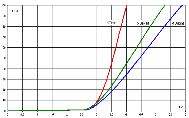

Вместо жмени диодов народ с успехом ставит светодиоды.
Я их тоже не пробовал по причине того, что предпочитаю ограничилки-искажалки на других принципах, но если бы понадобилась жменя диодов, то вместо них без сомнений поставил бы LED необходимого цвета.

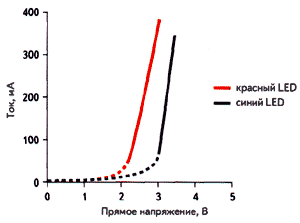

Увы, но все эти бодрые картинки отражают реальность весьма и весьма приблизительно.
Возьмите горсть разных германиевых диодов и самостоятельно исследуйте их ВАХи, и вы увидите, что ГД507 и близко не родня Д310, а Д312 отличается от Д18 и т.д.
По-разному они ведут себя в ОС ОУ и в типовом ограничителе на его выходе.
Возьмите кремниевую пару и подберите по формально совпадающему суммарному порогу ограничения нужное количество гермашек и послушайте их - разница разительна!
Возьмите светодиоды одного и того же цвета, обычные и сверхъяркие - одинаковы ли их ВАХи?
Многообразию форм и, соответственно, звуков нет конца...
А эти картинки оставьте для любителей скороспелых знаний из Википедии.
Практически всё за меня написали. Добавлю, только, что 1-й и 3-й графики вообще не для этой темы - там токи конские, а нас интересует субпороговая область. Второй врёт безбожно, а из-за линейного масштаба, опять-таки, ничего не говорит о микротоковой области. Тупо: 1,7 В - и ток закончился. Да, и наклоны одинаковые для разных материалов, чего не бывает.

*** Графики ВАХ светодиодов в сообщениях выше даны чисто для иллюстрации, потому как светодиоды выпускаются в жутком количестве вариантов и модификаций, и их параметры практически не нормируются в интересующей нас области (что, однако же, не мешает успешному их использованию в гитарных искажалках и прочих типах педалек).
Тем не менее, следует полагать, что светодиоды, работающие на прямой ветви ВАХ, даже в области малых токов более предсказуемы, чем стабилитроны, работающие на механизме обратного пробоя P-N перехода.
- именно! И меня всегда удивляло, почему люди, уповая на эти графики, не зададутся вопросом, какие же токи реально текут через ограничивающие диоды, хотя бы сравнив токопотребление своего примуса в режиме покоя и при перегрузе. Ведь разница - доли миллиампера, не больше...
