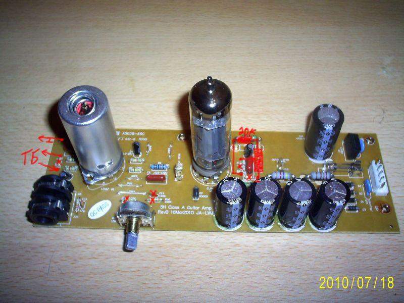

Всем привет) Купил сей аппарат в декабре. Когда копался на гитарплеере увидел тему о моде(Marshall темброблок и мастер)
http://forum.guitarplayer.ru/index.php?topic=158288.0
Решил сделать также, в электронике полный ноль [smiley=laugh.gif] ТС написал что это очень просто, плату сверлить, пилить не надо)))
Когда собрал, усилитель стал самовозбуждаться, устранил разводкой)
У меня вот такая проблема когда включаешь первый раз идет тихий перегруженный звук на нулевой громкости(до мода такого не было,была полная тишина) и не работает темброблок:question Если прибавить звук на 10% идет чистый и все отлично работает, при полном убавлении идет перегруз. Если выключить и включить секунд через 5, все работает идеально, звука на нуле нет.
Осмотрел плату, все нормально пропаено, ниче не замыкает, вскрыл и почистил переменники, все так же :'(
Подскажите в чем может быть проблема

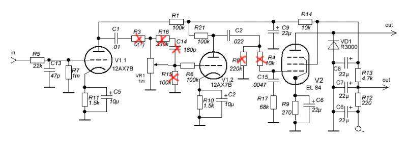

Возможно дело в том, что EL84 для нормальной работы с автоматическим смещением требует "0" по постоянному току на первой сетке. Поэтому если в R26 возникает в каком-либо положении обрыв — меняется смещение и лампа запирается, именно поэтому в оригинальной схеме присутствует постоянный R8 — смещение лампы никуда не денется.
ИМХО для регулировки громкости достаточно VR1 — после темброблока очень большое затухание…

а как это смещение настроить можно? регулятор не нашел
Звучит как реплика тролля…
Смещение задаётся током через R9 при условии что на сетке "0"

Как я понял R8 автоматичесуое смещение?
Re: Kustom Defender 5h Mod проблемы.
« Ответ #9 : Января 18, 2012, 01:48:17 pm »
R9…
а вообще советую прочесть FAQ и любой учебник для ПТУ — 99% вопросов по конкретно этому усилителю (точно такие использовались в советских радиоприёмниках и телевизорах) там разжёвано
