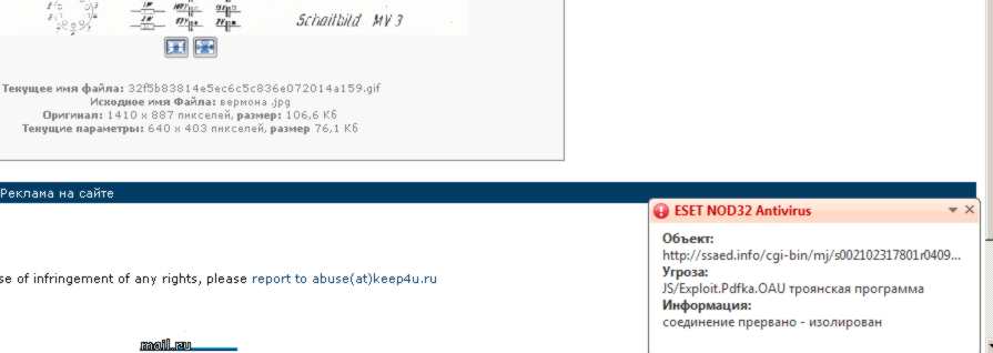

простите за оффтоп, но меня подзаипало лечить hosts после клика в keep4u
где сидит троян, на форуме, или на кипе?

@ research хы, а почему именно в этой теме пишешь;-)? у меня вирусы и так на компе есть, так что себе голову не заморачиваю. а на хосте и форуме врядли вирус есть. скорее всего у тя в компе чтото...

я заморачиваю. У меня на компе оочень дорогие данные. Там нет места вирусам.
Кстати, скрин снял с рабочего компа. С лицензионным всем че тока можно.
