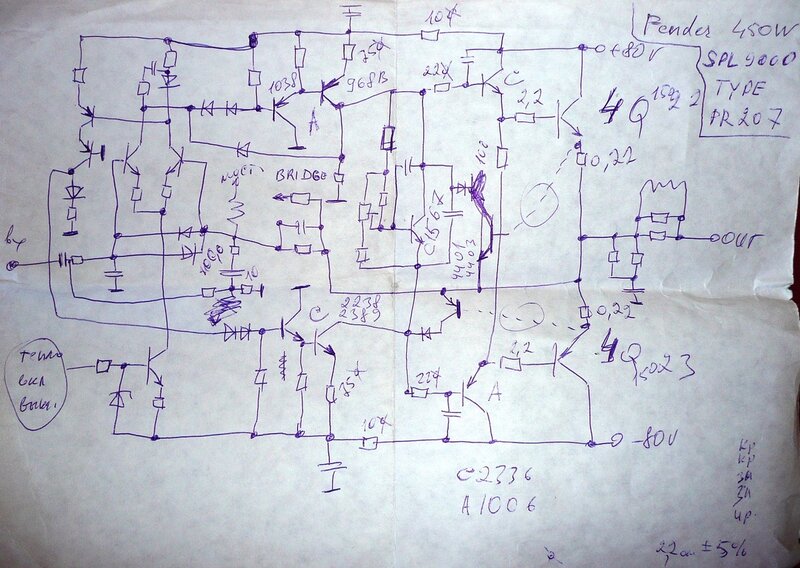

Схему срисовали
Посмотреть на Яндекс.Фотках
Ну, вы - герои! Может проще было оформить туда ТДА/ЛМ и не париться?.. ;)
...хотя, если 450W, то попариться всё же пришлось бы  ::)

« Ответ #4 : Июля 13, 2010, 01:08:42 pm »
...думаю, лучше заменить все (раскачивающие и выходные) транзисторы: NPN-MPSA42+MJE15032 и PNP-MPSA92+MJE15033.
С уважением, Tubeman.
П.С...если MPSA(шки) не пройдут по цоколевке, тогда NPN-BF420,422, a PNP-BF421,423 (по парно соответственно).

Tubeman +100!
И на выход теперь проще ставить 5200 + 1942
