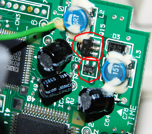

Приветствую знатоков!
Попала в ремонт педалька BOSS Bass Synthesizer SYB-5, вскрытие показало, что дохлый преобразователь питания для главных микросхем, на его выходе 0,01в (вместо положенных 3,3в?) и сильно греется нижняя обведённая красным кружком деталь:
Помогите определить что за радиодетали обведены кружками или может у кого-то есть схема данного прибора...

на 99% полевик ключа (верхний Q15) и микросхема управления (нижний IC6), подозреваю что пробой уже в нагрузке.

BJs это транзистор BCX71J (менял в фотоаппарате) правда корпус sot23, но предположу что это он и есть.

подобная проблема у меня была с дд20, решил установкой линейного стабилизатора(7833) или на лм317можна

http://www.sevenstring.org/forum/1603130-post17.html
http://datasheet.sii-ic.com/en/switching_regulator/S8520_8521_E.pdf
А проверить живая ли остальная часть действительно можно с помощью линейного стаба на 3.3в
