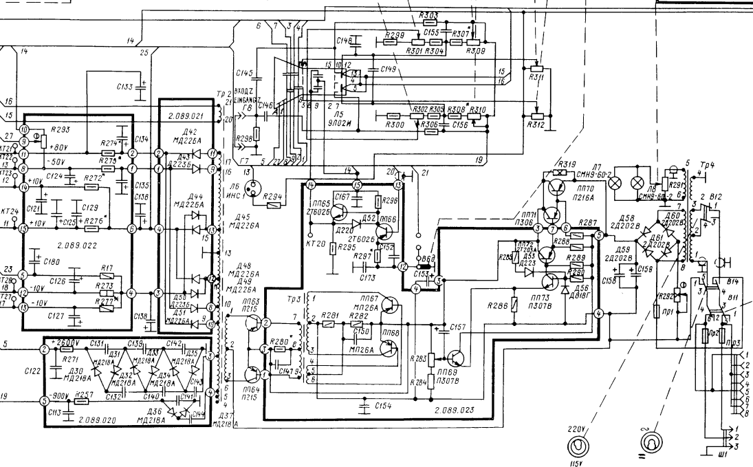

Ремонтирую данный прибор. Анамнез - не работает БП.  Проверял всё традиционно, заменил сгоревшие пп70, пп69, пп63, пп64. Вместо п216-п215 поставил TIP42C. Вместо R280 воткнул подстроечник. также заменил высохшие в хлам С147 и С157.   Стабилизатор и задающий генератор преобразователя работают нормально, но когда подключаю питание а точку 2 трансформатора тр2, жуткий потребляемый ток, неустойчивая генерация и др.  Выпрямительные диоды д42-51 проверял, электролиты на выходе тоже, отпаивал даже выводы вторички от тр2, умножитель отсоединял.
Индуктометр показывает крайне низкую индуктивность первички тр2. Всё указывает на то, что он прошит.
Схема для наглядности:
http://i.gyazo.com/fec120e48bb348c59d43ae98caf855cb.png
