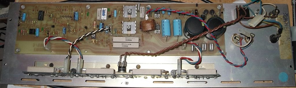

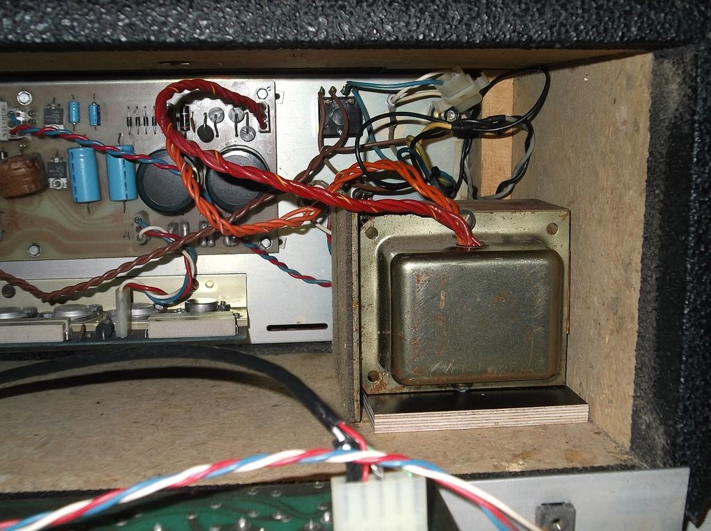

Перед операцией, но уже на операционном столе:
Удалён оконечник + БП, только главный подозреваемый, приютился в углу:

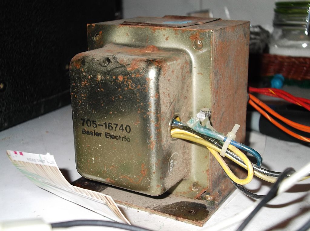

После пляски с дюймовыми головками болтов и гаек - трансформатор тоже снят:

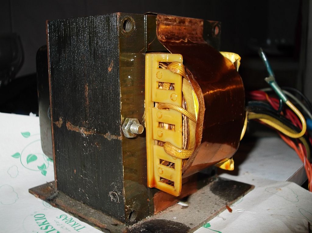

Маловат для 300 ватт выходной мощности да 800 ватт потребления. Сердечник примерно 6х10х9см (ТхВхШ). Обратите внимание - сердечник ПРИВАРЕН к пластине на которой стоит трансформатор. Что за? Никогда ничего подобного не видел. Ну бывают трансформаторы из микроволновок, но там сам сердечник сварен, а не трансформатор к подложке.

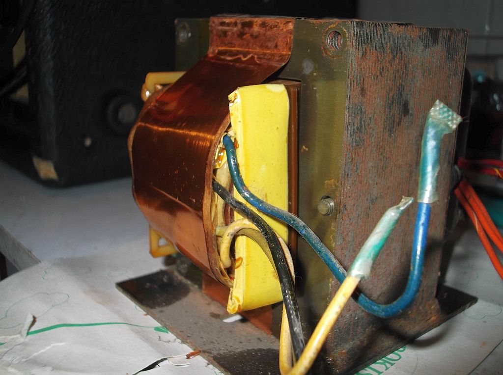

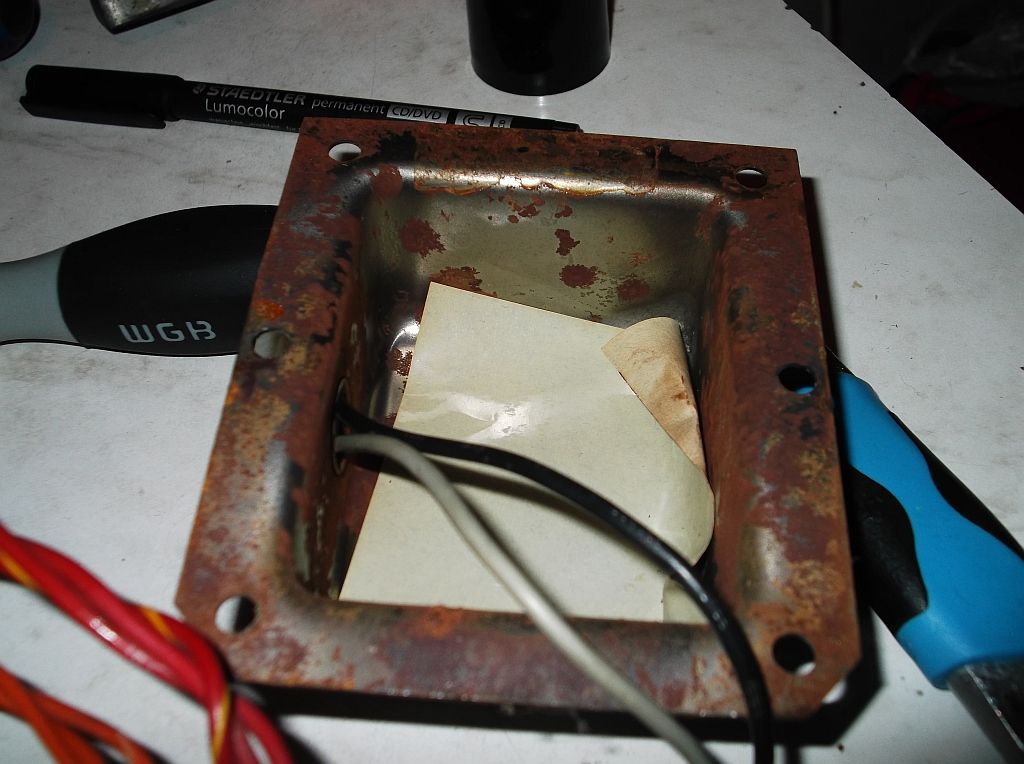

Смотрим по номеру в схему. Экспортный вариант, коммутация 220в. На 240в должен быть белый провод, а есть только жёлтый. Ну-ка посмотрим что там за красивыми крышками творится. Может есть вывод для 240в на лепестках Откручиваем ещё пару дюймовых гаек - и перед нами, вот такой вид:
Нда, бюджетный усилитель и в США бюджетный. Ну раз ничего не видно, то откусываем добротную изоляцию от жёлтого провода, удивляемся, что это моножила и по измерениям похоже на отвод для 240в.
Пока ещё не пробовал, ибо встал вопрос, без ответа на который - как-то не хочется продолжать:
Эти болты, что держат крышки, они без всякой изоляции. Сердечник лакирован, но всё-таки, нужна там изоляция например из кембрика, или нет?
« Последнее редактирование: Января 10, 2016, 07:00:22 pm от kwlw »

Болты заизолировал на всякий случай, скоммутировал под 240в, гудит немножко тише. Подключил в сеть через резистор 15ом, падение напряжение около 2.4в - ток ХХ 170мА получаем. Это нормально для заявленных 800вт потребления? Или я слишком высокий номинал резистора взял? Брал из расчёта, что чувствительность у тестера не очень. А флюк уехал в другой город. Как-то не думал что нужен будет.

Решение оказалось неожиданно простым. Если положить трансформатор вот так - гул исчезает, остаётся только тихое шипение:
Re: Восстановление бас головы Peavey BH400 Mark III
« Ответ #9 : Января 27, 2016, 10:12:00 am »
Просто стяни магнитопровод.
Для чего по периметру магнитопровода 4 отверстия?-для шпилек или болтов для стяжки.
Кто то его разбирал винты потерял отсюда гул.
« Последнее редактирование: Января 27, 2016, 10:18:38 am от Oleginchat »

Хм, у меня был выходник от пива 30-го, он тоже к станине приварен был, видать у них там в пиве так заведено, пунктик такой ;)
По поводу изоляции шпилек и пластин читал в старых журналах, что для трансов до 500 ВА это не критично, типа хватает естественных окислов железа в качестве изоляции, а если мощнее, то уже нужно озаботиться.
« Последнее редактирование: Февраля 06, 2016, 08:21:51 pm от texman »
« Ответ #11 : Февраля 08, 2016, 09:36:30 pm »
фиг -знает не видел ни разу приваренных к основанию шасси трансформаторов -но получается только основание фиксед
верх середину нужно тоже шпильки поставить и стянуть-зачем было вообще снимать непонятно.....
Привареный низ гарантирует стяжку внизу и пока не проржавеют пластины
Середину и верх тоже надо аккуратно стянуть шпильками-лучше делать при включенном трансе- сразу слышно станет когда уйдет в ноль гудение
