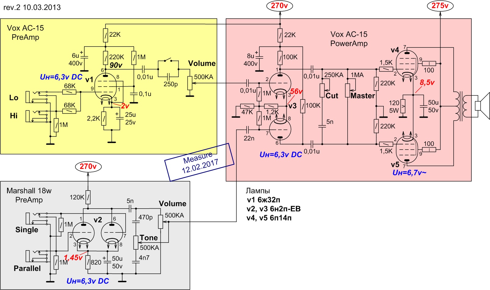

На большой громкости, при сильной атаке усилитель издает очень страшный звук. Не знаю как даже описать этот ад. При этом плавает общая громкость усилителя (тише/громче).
Если громкость не большая, или атака обычная все нормально.
До определенного дня работал нормально. Потом появился этот артефакт в звуке.
Для начала измерил напряжения в схеме:
Куда дальше смотреть/копать?

Если похоже на бегемота, прокладывающего дорогу через деревню с хижинами, то может быть или лампочка подыхает (менять/смотреть), или где-то пайка отвалилась.

"Страшный" звук на атаке и при большой громкости с плаванием громкости было у меня в 50-ваттном Фендере ,когда первичка выходника "заболела" КЗ витком  (пробой был при импульсе напряжения именно при атаке). Перематывал выходник - лет 5 уже нормально работает . Вдруг и в вашем случае такая "бяка" нарисовалась ???

Что-то плохо контачит, или наоборот, коротит, где не надо... :) Прежде всего, зависит ли это от входа?

Соглашусь с Фёдорычем, на пробой в выходнике похоже. Надо другой подкинуть, мало-мальски похожий.

От канала не зависит, напрямую в фазоинвертор тоже артефакт слышен, но уже когда аккордами жаришь. Попробую заменить выходник, валялось где то их пара штук.

Поменял выходник. Артефакта в звуке стало заметно меньше, но он есть и стал более понятен. Звук пропадает и появляется иногда на доли секунды. Иногда похоже пропадает и появляется часто оттого и этот ужасный звук.

Стало быть, ищи плохой контакт или дефектную деталь.

Махни по очереди: выходные лампы,  электролит в катодах автосмещения, кондёры с анодов фазика, по питанию пройдись.

А как такое возможно,если проблема заключается именно КЗ выходника? Тут после замены трансформатора проблема либо останется, что будет говорить о том что проблема не в выходнике, либо исчезнет совсем. ..
 А так как проблема осталась, значит проблема где-то в другом месте.. не так ли? Или я чего-то недопонимаю?
Возможно ли такое, что первопричиной КЗ выходника является проблема до него? То есть сейчас поменяли на заведомо исправный выходник и потихоньку его тоже убиваем той неисправностью, которая является убийцей штатного трансформатора?

Причина была в отслоившемся контакте емкости 0,01u после фазоинвертора. Благодарю за помощь.

так, на будушее кому - выходник легко проверить подав с иного транса переменку на вторичку,  напруга исходя из макс напруги при макс мощности унча,  проверить попутно для двухтакта симметрию первичек (там от 100 до 300в, смотря что за лампы на его входе),  если стремно прямо - через 10ом 20вт резистор
