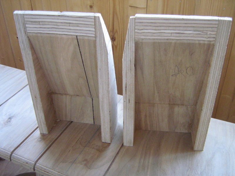

Значится, закончились ручки в нашем уезде. Да и у Ерасова на сайте, из-за бугра долго ждать. Вобщем от неизбежности заколхозил заготовки под ручки:
так выглядит изнутри:
а так снаружи:

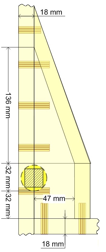

Есть деревянные черенки от несостоявшихся грабель/лопаты. Материал дерево, диаметр 2,5/3 см. Материал корпуса и заготовок - фанера 1,8 см. Размышлюха сделать пазы со стороны корпуса и заготовок, вложить туда ручки из черенка, обильно смазать клеем и соединить заготовки и корпус шкантами с клеем.
Возникает вопрос выдержит ли конструкция эксплуатацию - а именно переноску кабинета 4x12. Конструктивные мнения и рацпредложения приветствуются!

Ручки будут. Круглая желтая на чертеже(вид сбоку). Полости обклеивать не буду-под покраску черным цветом. Ручки сверху закрою аллюминиевыми трубками(если найду), отверстие по краям окантовка полосой аллюминия.

Вкрути куски стального профиля 20х40

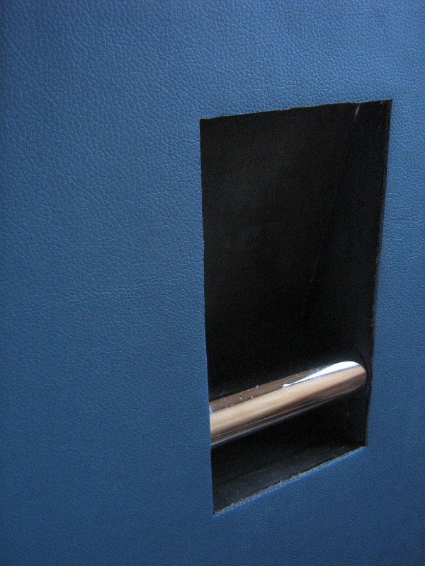

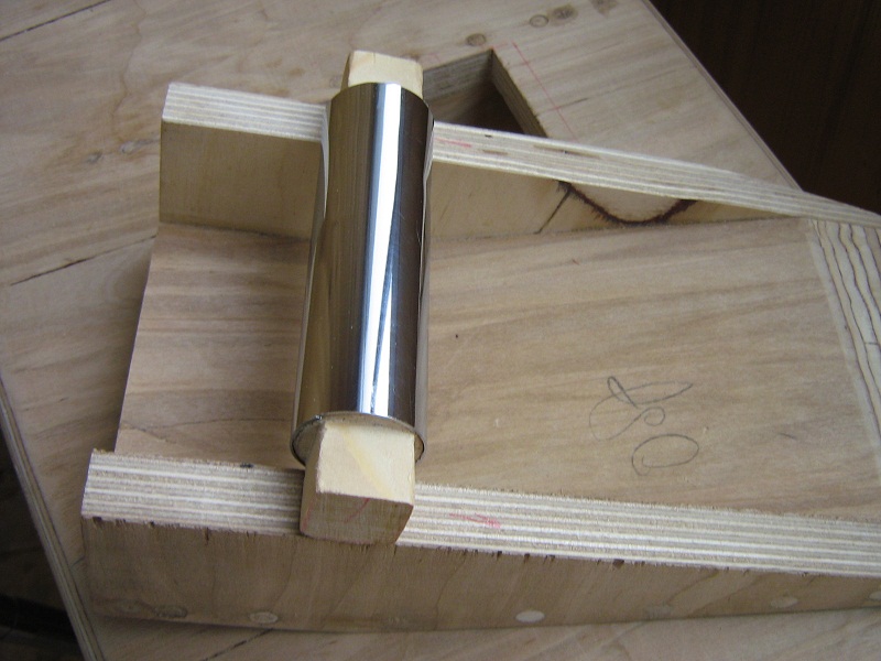

Всем спасибо за участие! После долгих мытарств, исканий и сделок с совестью было принято решение использовать современные композитные материалы:
« Последнее редактирование: Июля 11, 2014, 06:27:40 pm от Maestro »
Главное - закрепить трубку, чтобы не вращалась.
« Последнее редактирование: Июля 11, 2014, 09:33:57 pm от Bpjkznjh »
Maestro
  • Сообщений: 136
Трубка не крутится, т.к. забивалась вплотную.

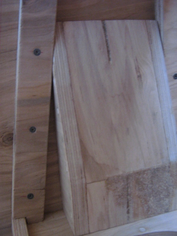

Пара фоток из процесса:

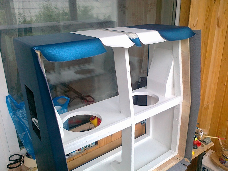

Весь каб, пока так:
« Последнее редактирование: Января 30, 2015, 09:17:57 am от Maestro »
Mepk
  • Сообщений: 186
Re: Ручки для переноса кабинета фанерный самопал
« Ответ #12 : Января 30, 2015, 05:45:00 pm »
Симпатичный кожзам. Мебельный или я ошибаюсь?
