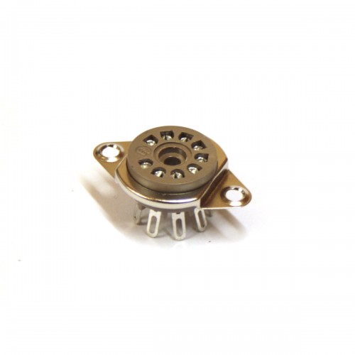

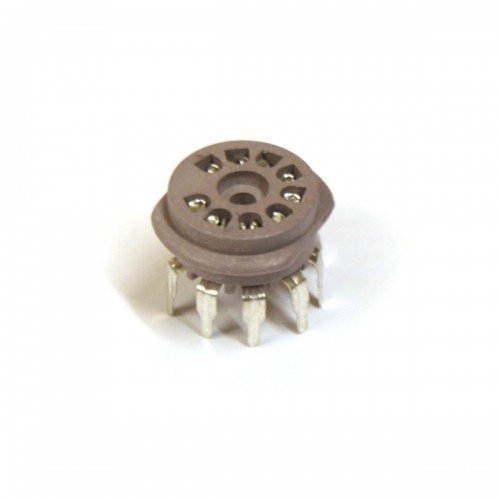

Здравствуйте! Изготавливаю печатную плату на которую будут впаяны ламповые панели. Так как лампы в эти самые панели лезут обычно туго есть риск что через какое то время из за прогибов платы дорожки потрескаются в уязвимых местах. Есть мысль залить плату толстым слоем акрилового лака. Plastic из за дороговизны покупать не хочется, думаю взять обычный автомобильный аэрозоль. В связи с чем вопрос: как все эти "бытовые" лаки показывают себя на пробой? Выдерживают ли до 500В напряжения? Может кто пробовал прошу поделиться опытом. Спасибо!
Есть другое разумное решение. Покупать нормальные панельки с отверстием под винт в центре:
В плате делается большое отверстие в центре размещения панелек, и через плату в этом отверстии проходит латунная стойка. Панельки прикручиваются к латунным стойкам, а стойки к дну шасси. Механически очень крепкая конструкция. Плата фиксируется только по углам, никаких нагрузок при вынимании и вставке ламп не испытывает.
Вариант для вывода ламп наружу через шасси. Панель с отверстиями по бокам:
В плате два больших отверстия под две стойки (составные, как широкие шайбы). В шасси два отверстия под винт М3. Стойки крепят панель непосредственно к шасси, лампа выглядывает в своё отверстие наружу. Печатная плата подпаяна на изогнутые лепестки, зафиксирована по углам теми же стойками, подходящего размера, можно даже пластиковыми. В месте стоек так же болтами М3 притягивается. Снова нагрузки на плату нет. Если не понятно, завтра нарисую чертёж.
Переучивайтесь на грамотный подход, пока не поздно.

Да, это грамотное решение. Только на счет первой безухой панельки не понятно к какому дну шасси оно должно прикручиваться? Дна обычно не бывает:)
« Последнее редактирование: Мая 08, 2015, 05:15:53 pm от RebelsLG »
Re: Покрытие платы лаком?
« Ответ #55 : Мая 08, 2015, 07:33:49 pm »
Рэк 2U. Это все варианты крепления панелей через стойки.

А ну если рэк то да...
