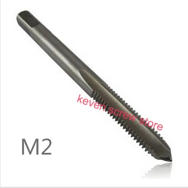

Вот образчик типа однопроходного метчика с Алиэкспресс, ИМХО на входе могут быть проблемы и неудобства.
А на нижнем фото показана классическая (но современного изготовления) парочка метчиков, №1 и №2.
Разница налицо, и это бросается в глаза.
« Последнее редактирование: Мая 04, 2018, 11:22:03 am от DDD »
