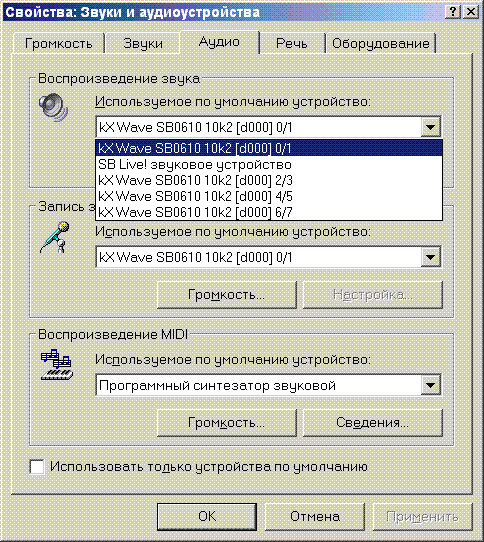

UPD: у меня это выглядит так:
На компе несколько карт - а у главной (аудиги) представлены несколько аудиопортов.
Вообще то портов может быть больше - но я закрыл в другом месте лишние.
Система по умолчанию использует первый из портов, а приложения могут быть настроены так, что б использовать и другие (даже несколько сразу).
Например, Сонар может выводить сразу во все дырки...
Вот и ищи у себя именно аудиопорты - где-то они должны быть...

На всякий случай - я пользую КХ и потому хорошо знаю, что КХ предназначен исключительно для плат от Creative Labs, причём, только на процессорах семейств 10К1 и 10К2.
Ни к чему другому подцепить КХ-драйвер невозможно по определению - поскольку 10К1 и 10К2 являются специализированными ДСП, а КХ загружает в этот ДСП соответствующий фирмварь.
UPD: кстати - на картинке, приведённой выше, видно, что задействован именно КХ...
