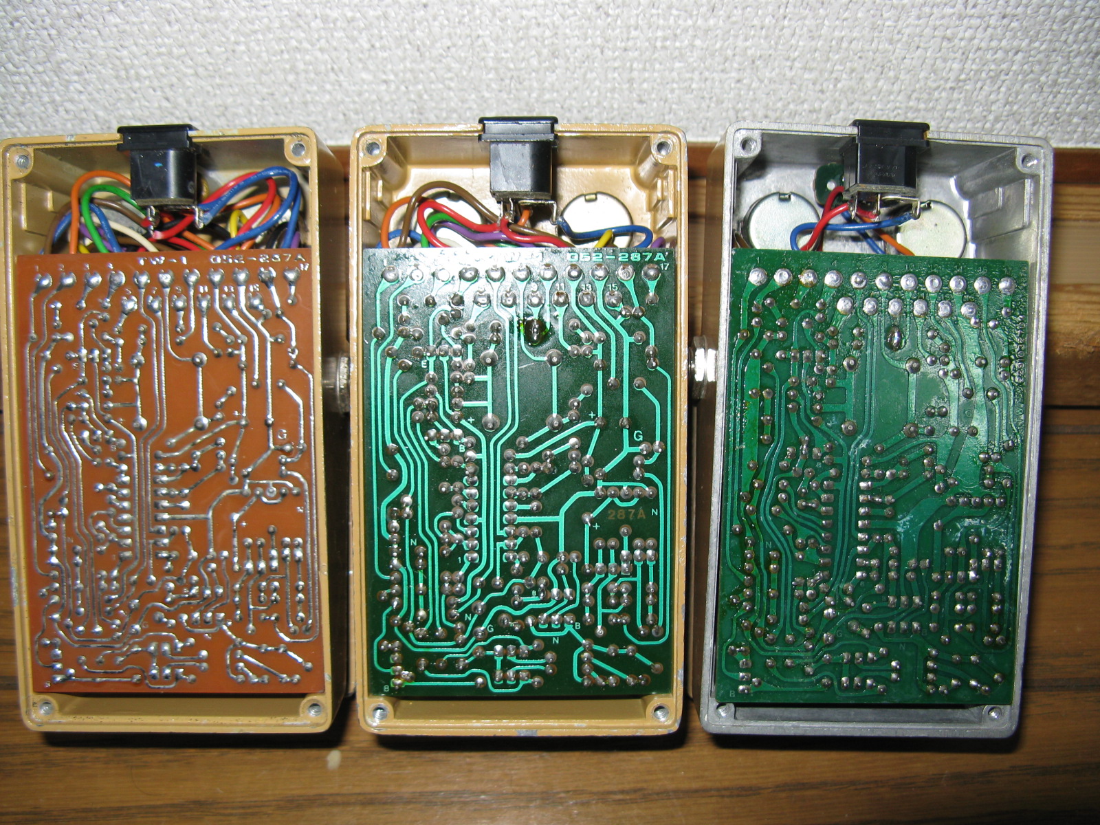

у BOSS на самом раз`ёме фрезеровка бороздкой (фото прилагаю), а тут прямой…

Когда-то подглядел у T-Rex'a, и теперь делаю только так.

в последнее время стал использовать такие разъемы http://www.radetali.ru/catalog/?category=137&order=name&orderdir=asc&position=13422 и делать круглое отверстие, как на картинке у T-Rex.
у него небольшой выступ на нижней части, который вставляется в соответствующее отверстие в плате - в итоге разъем намного надежнее сидит на плате.
ИМХО минус такого расположения как у T-Rex (слишком близко к выходному разъему) в том, что бывают кабели с толстыми джеками - в итоге при таком расположении джек питания (даже компактный угловой) просто не влезает..
