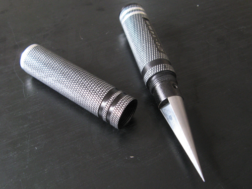

ХИНТ: а ещё мне понравилась вот эта развёртка:
ХАЧУУУ!  :'(

Интересно, а где бы прикупить такую развертку? Тоже обратил внимание.

Развертка ой какая соблазнительная дырки под джеки и ножные кнопки буравить !!!
В силумине?!
Повбывав бы (с)...
В пластике токмо - металлом её тупить просто жалко.
Не... Конечно, если их у тебя, как гуталина на гуталинной фабрике - то можно одну пожертвовать и на то, что б металл драть.
А для заявленных тобой дыр вполне достаточно ступенчатого свёрлышка - на рынке такие имеются в достаточном ассортименте, так, что разжиться не проблема.

А доводить развёрткой все равно надо - люблю, что б деталь сидела плотно и не гуляла в дырке. Правильная развертка есть - причём у моей пять рёбер, что намного лучше и позволяет работать с крепкими металлами. А вот в той, что на фотографии мне нравится помимо кончика, ещё и ручка с футляром.

У меня есть такая коническая хрень, очень похожая на эту развертку, только у нее штук восемь режущих кромок, и максимальный проходной диаметр как раз под кнопки. Зажимается в дрель, хвостовик миллиметров шесть диаметром.
Я ей дыр столько уже наделал, что со счету сбился, и до сих пор режет исправно.
