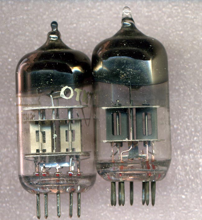

Лучшее решение из возможных - самое простое.
за тридцать рублэй покупаем такое, как слева
берём в зубы паяло и переставляем на панельке местами 2 провода.
Alles.

Потом долго мучаем народ на форуме вопросами "что за нафиг", потом "ставим костыли-пикушки", потом покупаем нормальные лампы и о чудо!
...но грабли наше все, продолжаем топтать ;)

К сожалению-texman-прав
12ах7 и 6н2п -это разные лампы, причем не только по цепям накала. У них разная емкость между электродами.
Поэтому спектрально звук будет другой.
Тогда уж напрашивается
берете 6н2п-и под нее считаете всю обвязку.
В Месе почему то не 6н2п-странно?
Почему к сожалению?
Звучат иначе-и еще
потому-что 1000 руб и 30 руб-увы -большая разница.
Усилители на картинке великолепно-ужасающе прекрасны.
Что курите?
Если б только ёмкость. У них разная конструкция, геометрия электродов, внутреннее сопротивление, крутизна...Отсюда разный набор гармоник, особо заметный при перегрузке. Так что для хайгейнов 6Н2П (ЕВ), и сделанные на её основе калужские 12АХ7WA, WB и WC - не лучший вариант.

Объяснять Phlangerу, куда впадает Волга и что именно кушают лошади - несомненно, волнительное и увлекательное занятие. Phlanger же, разумеется, клинический идиот, и покласть рядом две лампы, которые у него живут в соседних коробках, совершенно не в состоянии.
Но вот две пародии на вот это
http://www.mesaboogie.com/media/Amplifiers/Electric/Tube%20Pre-Amplifier/Rectifier%20Recording%20Preamp/rectifier_recording_preamp_fd1_front_panel.jpg
, изображённые на моих картинках выше - свою задачу выполняли вполне. И музыканты одобрили. Деньгами. Из собственного кармана. Будучи собраны по схемам и с номиналами, , *как минимум в сигнальной части*, строго соотвецтвующими оригиналу или тому, что я в этих интернетах про сей оригинал накопал.
...я-то глухой и с переломанными пальцАми, так что мне никакие гитары по определению не грозят.
НЕ гитарного, но бытового характера балалайки самого расцвета этого безобразия, середины 50-х/середины 60-х
http://www.ebay.com/bhp/marantz-7
https://market.yandex.ru/product/12563170?hid=90554&clid=502
и так далее
, которые в оригинале на несомненных ECC83 (а не саратовско- светлановско- чуйжуйгуаньских пародиях на оные), будучи в количестве минимум двадцати, если только не сорока, штук самым беспардонным образом склёпаны на 6Н2П-ЕВ - вызвали не вопросы, а горячее одобрение потерпевших.
...поэтому можно конечно надувать Щщоки и объяснять в интернетах, что, например, Палосачьки недостаточно Чюдатворны.
А можно делать работающие вещи.
И это два совершенно разных удовольствия :-)
...а самое смешное, что за какую рояль Дюка Эллингтона ни посади и даже на каких только коротких волнах через глушилки потом ни транслируй - отчётливо слышно, что играет Дюк Эллингтон, а не Вася Пупкен. Последние 33 года моего общения с гитаристами и гитарной электроникой очень сильно наталкивают на мысль, что с гитаристами ровно то же самое :-)
