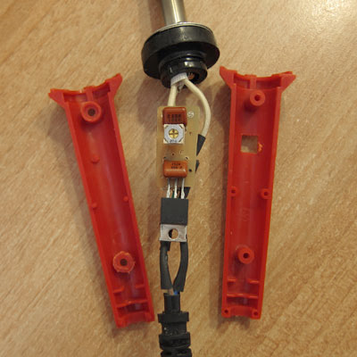

Питая любовь ко всему миниатюрному я решил собрать регулятор мощности в ручке своего паяльника типа Светозар. Благо, детали можно купить в любом радиомагазине и найти в энергосберегающей лампе.

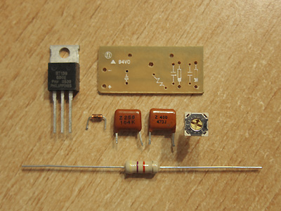

Вот все детали, которые нам понадобятся:
По порядку, слева направо, сверху вниз:
Симистор BT139
Кусочек текстолита или иного диэлектрика
Динистор DB3
Керамические конденсаторы на 100 и 47 нФ
Подстроечный резистор (я взял PVC6A204 0,5 Вт)
Резистор 4,7К 1 Вт

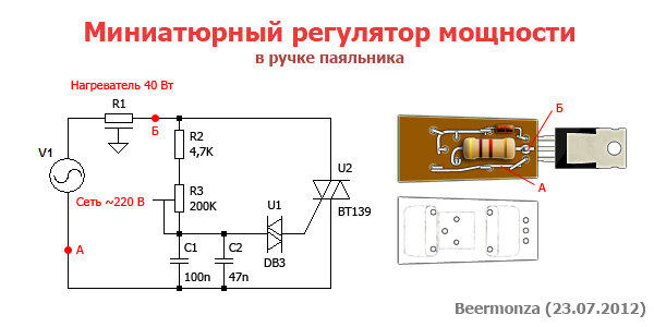

Посмотрим схему и монтаж деталей на платке, которую нужно будет подогнать по рамерам полости внутри ручки паяльника:
Если все понятно и нашлись все детали для регулятора, можно приступать к сборке. Очень внимательно нужно подойти к проделыванию отверстия под подстроечный резистор, иначе конструкция может просто не влезть в ручку, в которой и без того еще три провода питания. Нужно будет перекусить бокорезами один из проводов питания нагревателя, причем так, чтобы оставить латунный пистон на выводе нагревателя, поскольку последний не облуживается. В схеме буквами А и Б обозначены концы перекушенного провода нагревателя и места на плате куда нужно подпаять эти провода. Точка А - сетевой провод, Б - пистон вывода нагревателя.
Устройство в налаживании не нуждается и работает сразу. Подстроечник ставим в минимальное положение (до упора против часовой стрелки) и подключаем закрытый корпусом паяльник в сеть. В минимальном положении температура паяльника в 40 Вт примерно равна 190оС. Поскольку подстроечник оказался логарифмический, то поставив на 10 часов ротор температура составляет примерно 230 оС. Можно проверить с помощью баночки с канифолью. При опускании жала в канифоли она не будет шипеть, расплавится быстро и начнет понемногу кипеть и слегка дымить. Это температура нам и нужна. Я прошу прощения, что не в состоянии измерить точно. Думаю, каждый подберет положение ротора подстроечника экспериментально.

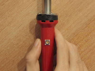

И вот что мы имеем в итоге:

Опасений никаких быть не может. Я применил резистор с металлической деталью, которая только лишь является элементом удержания пластикового ротора в пластиковом корпусе, т.е. электрического контакта со схемой нет.
Быть может кто-то отыщет у себя иной миниатюрный подстроечник, или вообще переменный резистор с пластиковой ручкой - только приветствуется. Нужно иметь в виду, что места в корпусе ручки паяльника практически нет, нужно подбирать детали тщательно.
Если бы у меня был один керамический конденсатор 0,15 мкФ столь же маленький как те, что показаны на первом фото, я бы поставил, а за одно освободилось бы больше места под переменный резистор, ...но, увы, таких конденсаторов на нужное напряжение под рукой нет.
Кроме того, платка может быть и длиннее, а на ее поверхности можно развести дорожки под схему с динамическим управлением температурой. Понадобится керамический нагреватель со встроенным датчиком и SMD компоненты. У меня есть TL072 и чип компоненты, дело только за нагревателем и свободным временем. Это все будет стоить в десятки раз дешевле китайских приблуд, которые дохнут на раз, ...и кроме того для самодельщика важен и сам процесс создания чего-то для себя.  :)

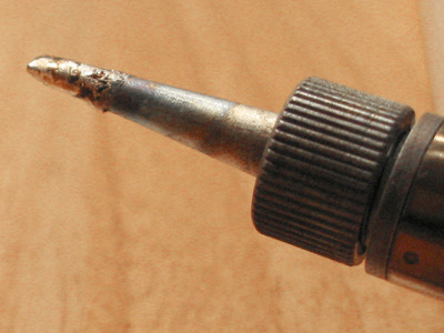

У меня нагреватель нихромовый, и судя по материалам трубки система с малой теплоемкостью, от того при касании даже небольшого вывода силового компонента припой мгновенно превращается в творог, разумеется при питании через диод, несмотря на 40 Вт паспортную мощность (разумеется, это не ориентир, но от чего-то нужно отталкиваться при прочих неизвестных параметрах).
Не имею информации, быстро это как может быть в минутах/секундах?
В моем Светозаре написано, что выход на 400 оС в течение 3-4 минут. Кривая показывает 200 оС в районе минуты. Думаю, это много, а чтобы быстро рулить температурой, нужно поживее все же. Вроде керамический нагреватель отличается шустростью и автоматическим ограничением нагрева.
Жало вот такое:
Система с отверстием насквозь в полость ручки. Я подумал, а можно ли как-то организовать самодельный датчик температуры из подручных средств, просто загнав его в трубку со стороны выводов нагревателя? ...очевидно можно, но при условии, что само вставное жало будет касаться датчика внутри, т.е. датчик нужно подпружинить.
« Последнее редактирование: Мая 06, 2014, 03:47:45 pm от Samat »
