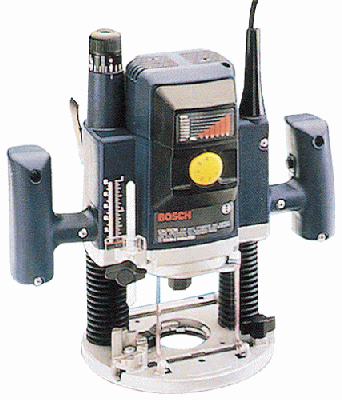

Такой фрезер - только для досок. Теперь даже голимый китай за 3000р имеет регулировку и софт старт.
А как подачу "по чуть-чуть" на весу реализовать то? Вот и рвался аки конь этот монстр у меня...
Меньше фрезу по высоте выставляешь и получается "чуть чуть" за один проход. Или фрезер был ещё и без нормальной регулировки высоты? Никогда не задумывались, для чего эти ступеньки на левой стороне пондожки?
