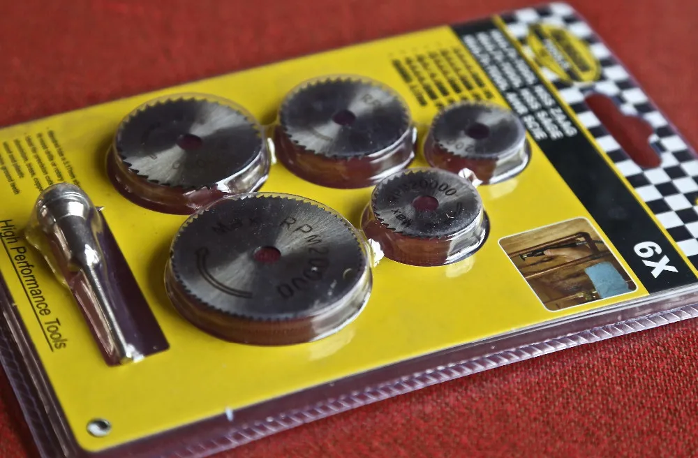

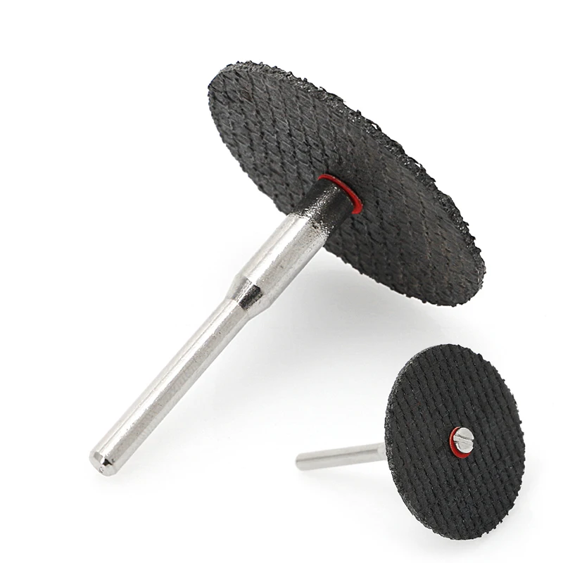

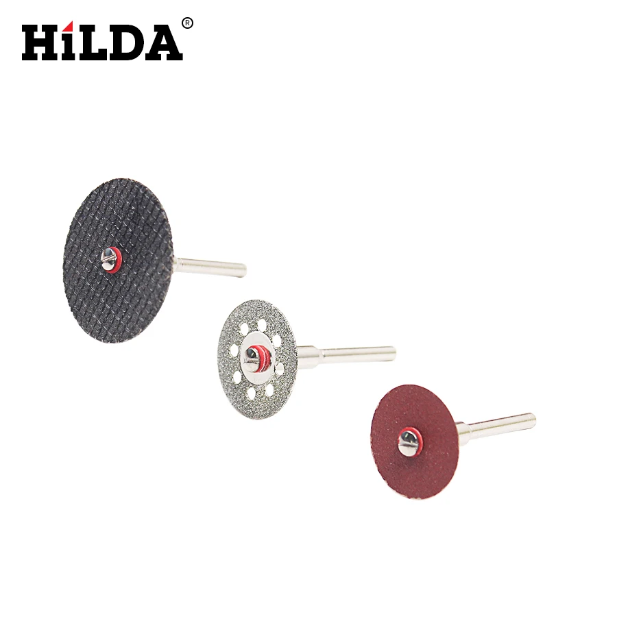

Пользовался всеми вышеуказанными дисками.
Эти отрезные диски хорошо работают только на больших оборотах, с дрелью не эффективны.
Для алюминия они тоже не очень, моментально забиваются стружкой.
А вот при использовании их по назначению, с дремелем - всё отлично! :)
зубчатые HSS - дерево;
абразивные - металл;
алмазные - камень, керамика, стекло.

По теме (исходные требования):
1) ТТХ сабжа должны соответствовать тематике, потому переносные электро-лобзики и болгарки не подходят в силу своей "громоздкости";
2) Дремель годится, но его цена и, особенно, цена его расходников кусается;
3) В то же время, практически у каждого имеется электро-дрель, которую заманчиво заюзать в качестве силового привода.
- Этим целям, полагаю, не худо отвечают отрезные диски "промежуточного" размера, между Дремелем и болгаркой - Ф85 мм (показано ниже).

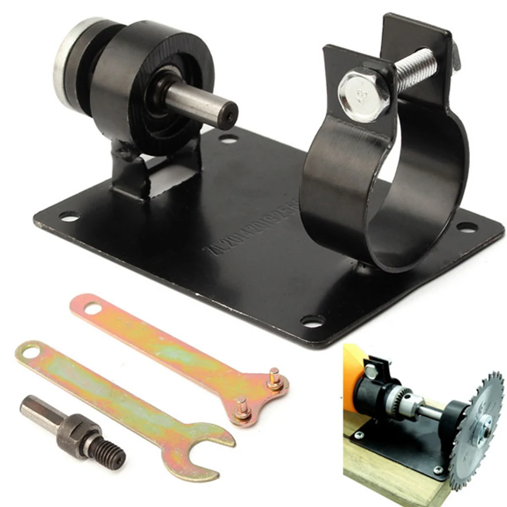

- К тому же, судя по их маркировке, они не требуют высоких оборотов, и должны работать с обычной дрелью.
- Для установки их в дрель имеются специальные переходники под центральное отверстие Ф10 мм (стандартная болгарка имеет дыру Ф22 мм), показаны ниже. Такие переходники, имеющие диаметр штока 8 или 10 мм, надежнее "дремелевских" диаметром 3.2мм, которые, судя по отзывам с НЕТе, легко и необратимо гнутся при неосторожном нажиме и т.п.
- Более того, имеет смысл купить такой переходник в комплекте с зажимом для дрели; по опыту знаю, что такая штука гораздо удобнее обычной струбцинки и, что очень важно, избавляет подшипники дрели от радиальной нагрузки, являющейся "нештатной" и весьма губительной практически для всех дрелей.
