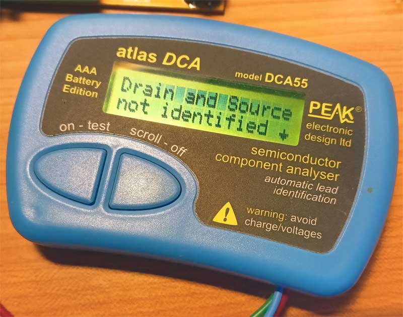

Что есть у меня: транзистор-тестер типа LCR-T4 (желтая плата) и его продвинутый вариант, Peak Atlas DCA55 и Peak Atlas DCA75 pro.
Peak Atlas DCA55 полевики мерить не умеет, об этом и сказано в инструкции, но определит Gate.

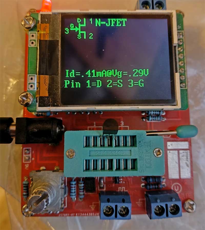

Теперь более продвинутая версия транзистортестера. Определяет полевики всегда корректно, даже в случаях когда продвинутый DCA75 может определить jfet как bjt или вообще не определить что это такое ему подсунули. На фото тест новодела J201 в to92 из Китая.
Но, и это важно. Мой экземпляр не умеет измерять ток и напряжение отсечки. То что он выдет это Vg(on) и при каком токе (Id). А вот отсечку мерить не умеет.
Вполне вероятно, что новые версии всё умеют и смогут измерить ток и напряжение отсечки.

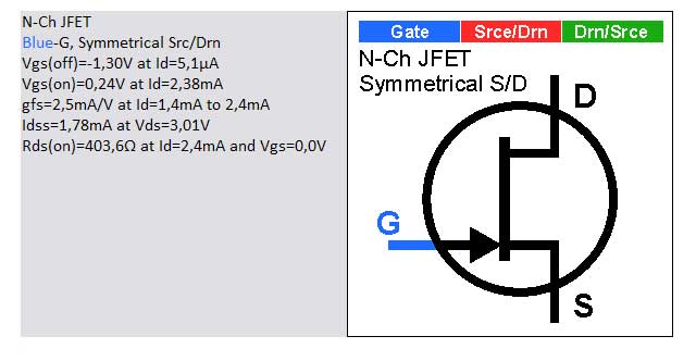

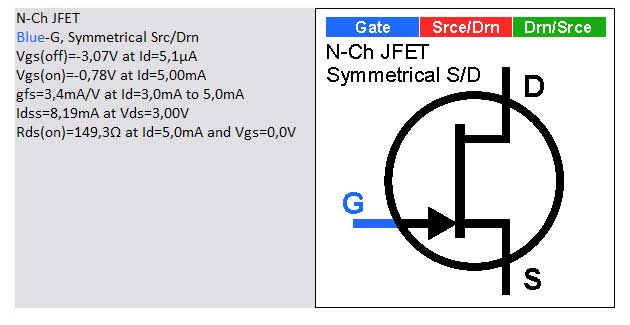

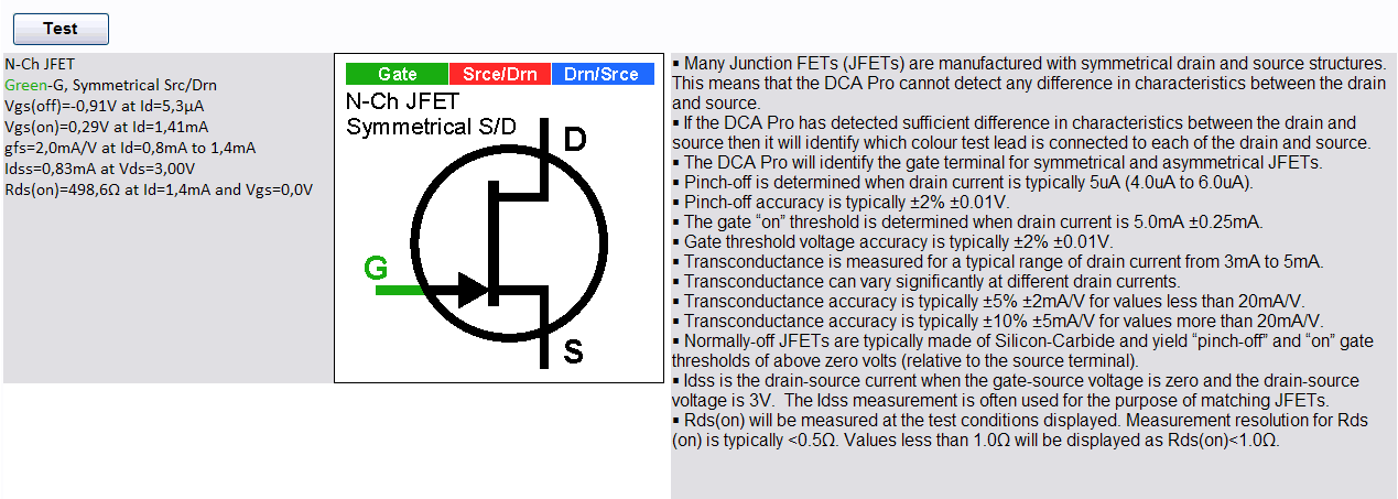

Теперь Peak Atlas DCA75 pro. Как и заявлено может измерять всё. Правда некоторые экземпляры транзисторов измерять не хочет. Может не определять транзистор, может обозвать его BJT.
В этот раз всё в норме. Транзистор тот-же, что и на предыдущей картинке с продвинутым транзистор-тестером из Китая. Вполне годный J201, Vgs(off)=-0,91v, Idss=0,83mA
Скрины из приложения DCA75 на винде.
Можно обратить внимание, что Vgs(on) совпадает с измерениями транзистор-тестера из Китая. А вот ток - китаец потерял 1mA.

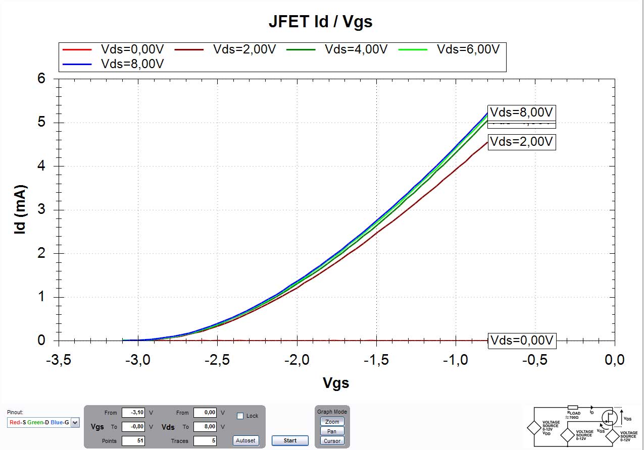

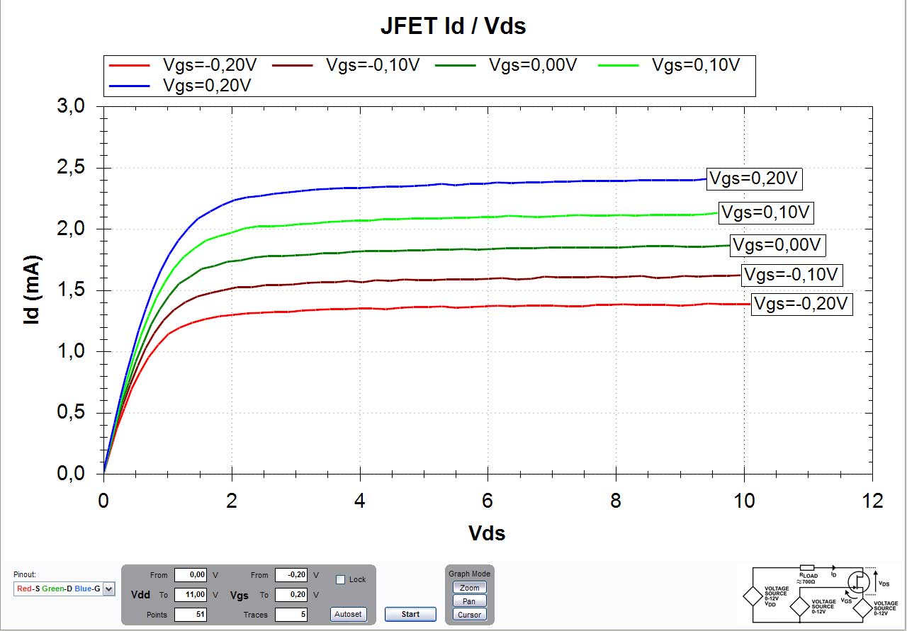

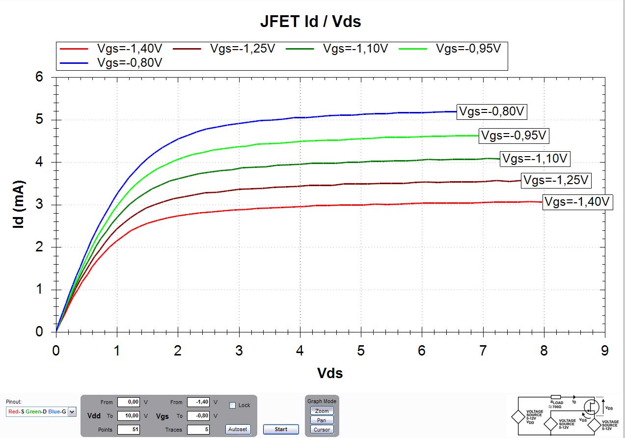

Теперь графики которые умеет строить DCA75.

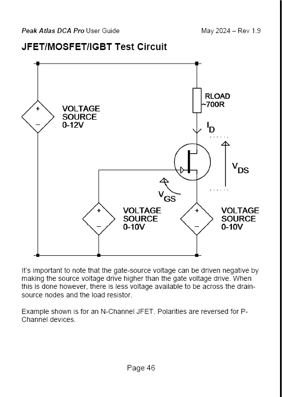

Схема измерения JFET транзисторов из инструкции:

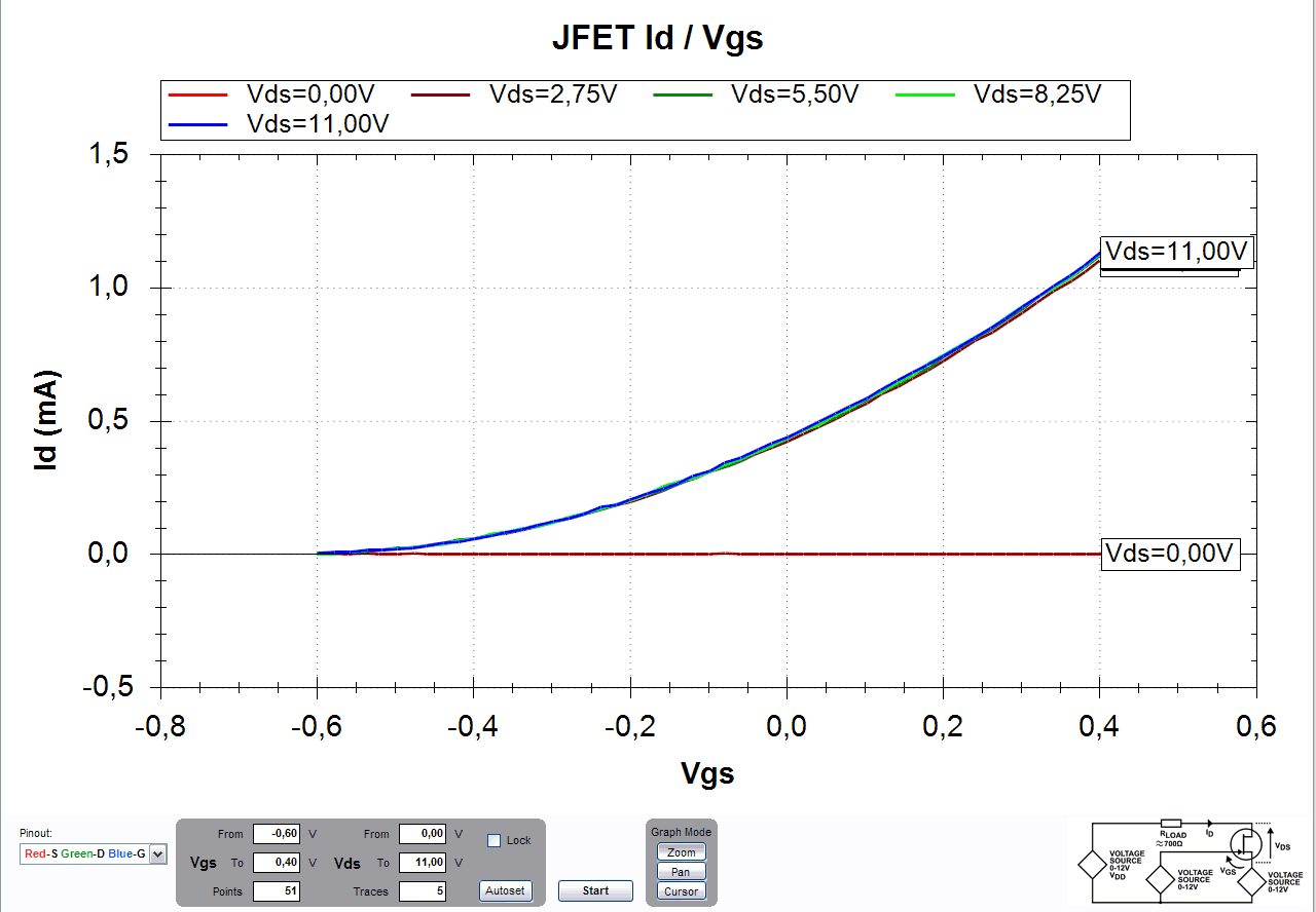

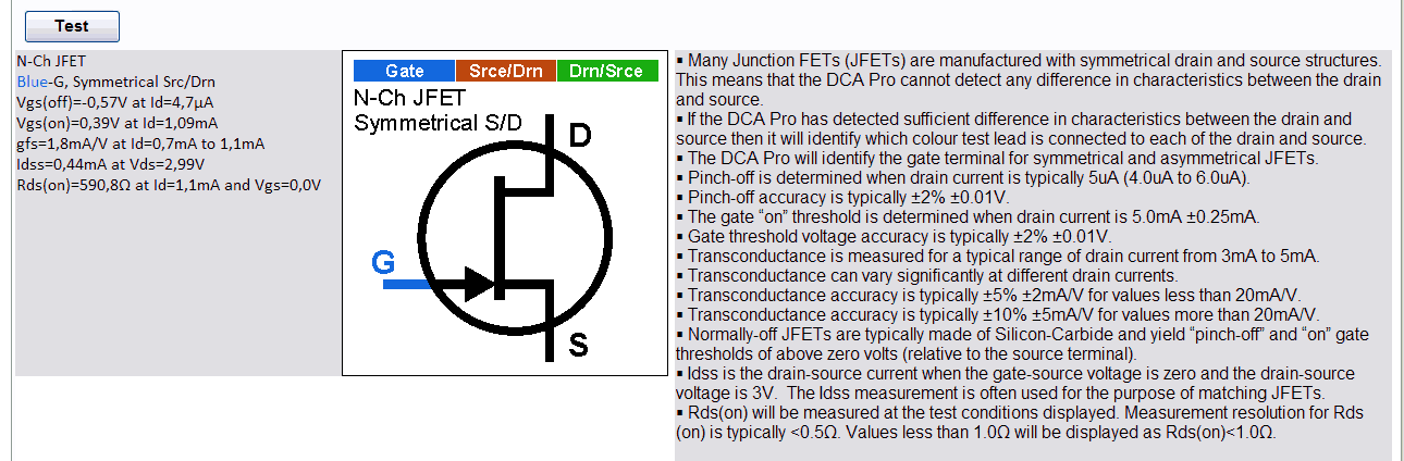

Теперь измерения полевиков, которые у меня есть. Начнём с, скажем так, эталонного MMBFJ201.
Актуальное производство, J201 в корпусе SOT23. Распаян на адаптере SOT23. Измерения (один экземпляр, выборочно, потом адаптер найдём может сделаю серию измерений).
Vgs(off)= -0.57v (в пределах даташитовских от -0.3v до -1.5v)
Idss=0.44mA (в пределах даташитовских от 0.2mA до 1mA)

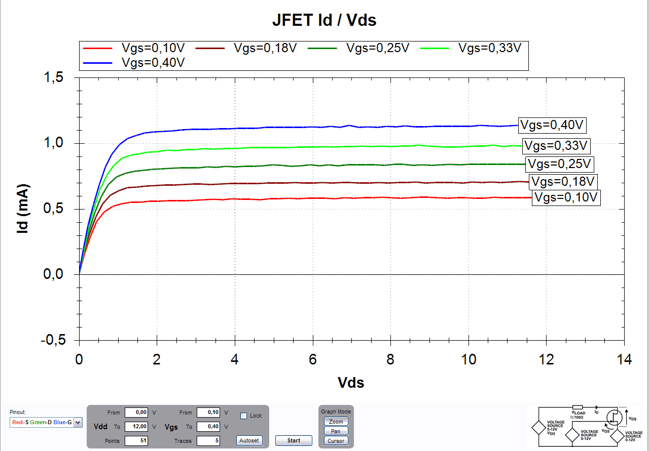

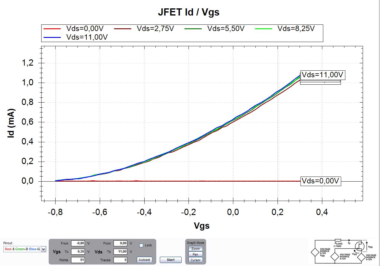

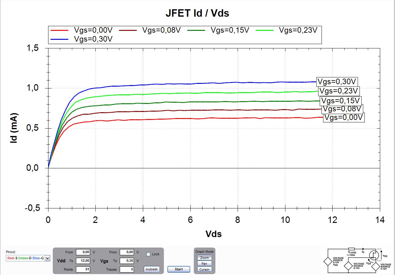

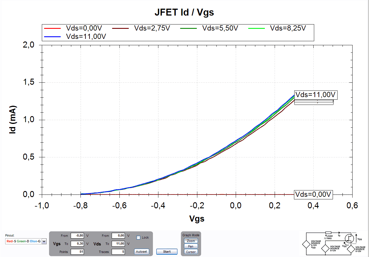

И графики DCA75

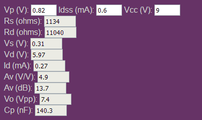

Подставим в калькулятор, получаем:
Vp (V): 0.57 Idss (mA): 0.44 Vcc (V): 9
Rs (ohms): 1075
Rd (ohms): 16077
Vs (V): 0.21
Vd (V):  5.8
Id (mA): 0.2
Av (V/V): 7.5
Av (dB): 17.5
Vo (Vpp): 7.9
Cp (nF): 148

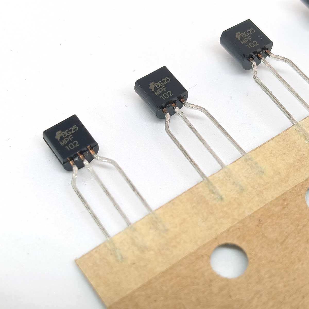

Теперь измерения старых запасов полевиков, которые у меня оказались в коллекции.
MPF102 покупались в свое время в NEWARK
Измерения.
Не возьмусь комментировать. Отрицательное усиление с такими параметрами в калькуляторе получим.

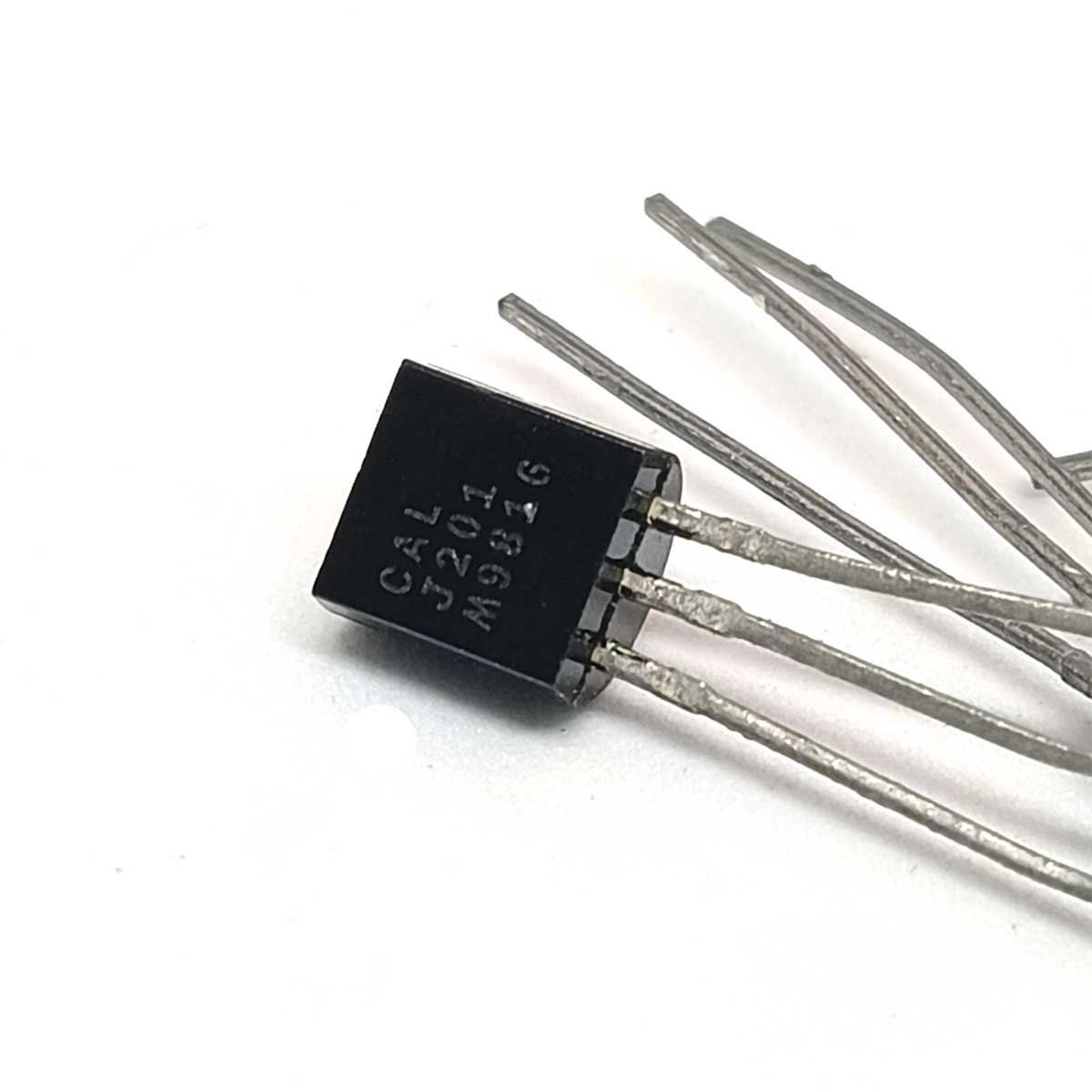

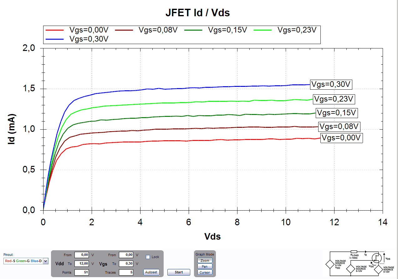

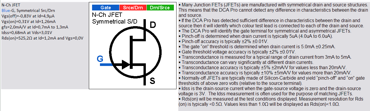

J201 покупался в офф магазине вроде промэлектроники или дельтаэлектроники более 10лет назад.
Измерения.
Av (db) получем: 13.7дб
« Последнее редактирование: Апреля 08, 2026, 12:11:43 pm от Thorn »

2N5457 покупался в NEWARK (тоже самое, что и Farnell, не помню).
Измерения:
Av (dB): 8.5 получим. Плюс-минус как в статье:

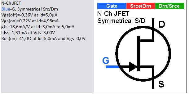

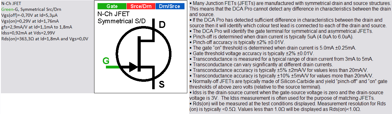

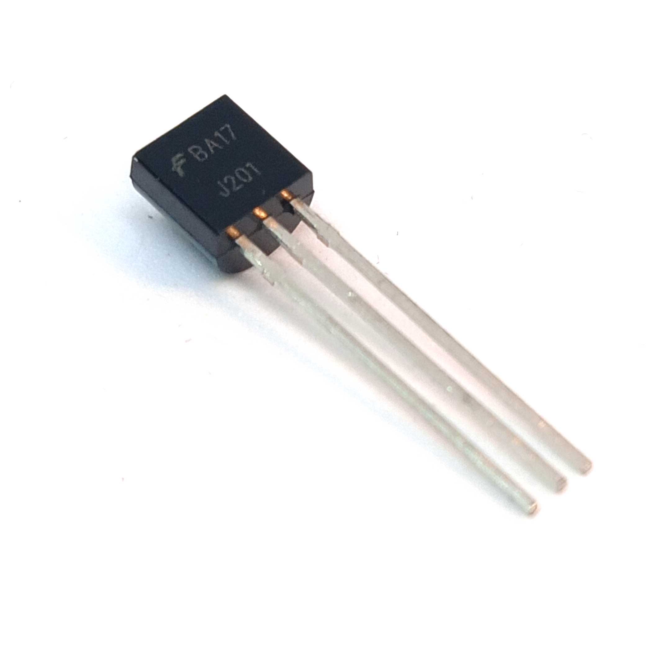

Теперь актуальные полевики доступные на рынке. Главный экземпляр - новый J201 в TO92 от китайского поставщика. Имеет разброс Vgs(off) от ~0.5 до ~1.6 (чаще 0.8-0.9). Маркировка ровная, выглядит нормальным J201.
Измерения.
Прям совпал с измерениями на runoffgrove (там он даёт такое же значение):
average Vp: -0.83V (spanning from -0.57 to -0.97)
average Idss: 0.64mA (spanning 0.30mA to 0.83mA)
average Rs: 1076 ohms
average Rd: 10321 ohms
average Gain: 4.8 times or 13.6 dB
Пруф:
В аттаче другой экземпляр.

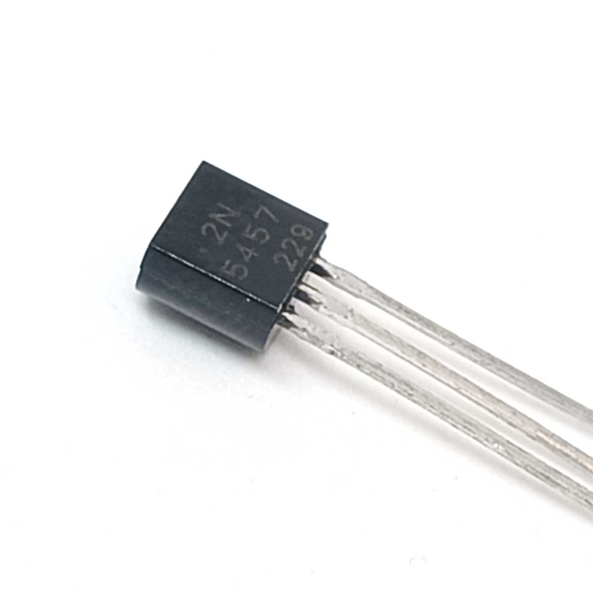

2N5457 новодел от Китайский поставщиков.
Корпус, маркровка:
Измерения:
На оригинальный не сильно похож, в статье и в моей версии от Newark Vgs(off) ~1.5v, здесь сильно меньше: 0.3-0.4v но зато выше КУС. Применяем вместо J201.
PS: Кстати, такие же измерения показали экземпляры из остатков старой распроданной партии около 1000-2000шт. Плохих отзывов не было. Значит звучали как надо. И отсюда вопрос. Кто сильно копал - подскажите, почему полевики с разными способностями усиливать сигнал и измеренными Vgs(off) Idss рекомендованы для одинаковых схем, в обсуждаемой статье - всё в кучу и 2N5457 и MPF102 и J201.  При этом 2N5457 c Vgs(off) -1.5v дает усиление чуть больше 2Дб а "непраильный" с Vgs(off) -0.3V почти 22.

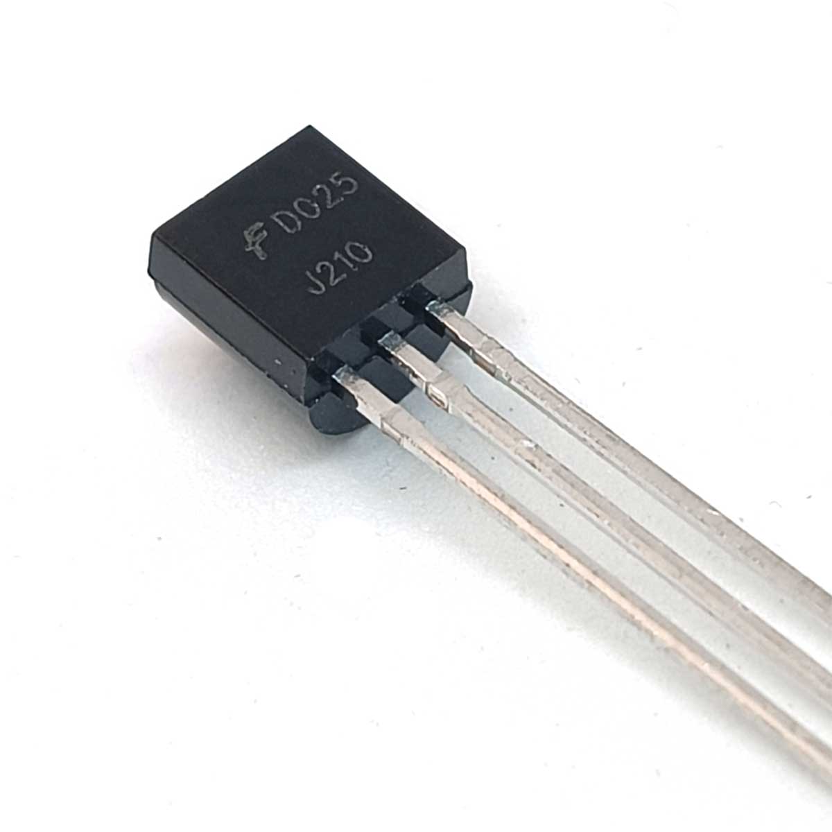

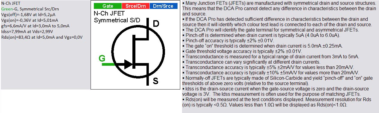

J210 из Китая.
Vgs(off) = -1.68V Idss=7,99mA
В среднем в партии Vgs(off) ~1.6V Idss ~7mA

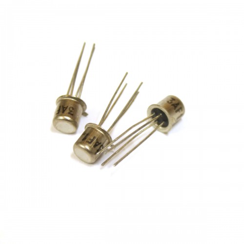

Теперь отечественные аналоги. Как правило в качестве замены J201 рекомендуют КП303(А,Б,Ж и т.д.)
Судя по измерениям не зря.
По измерения разброс большой, но в рамках даташита: Vgs(off) = -0.7V Idss=0,92mA
Vgs(off) бывает выше единицы (-1.2V), ток до 2mA.
« Последнее редактирование: Мая 07, 2026, 05:12:49 pm от Thorn »
