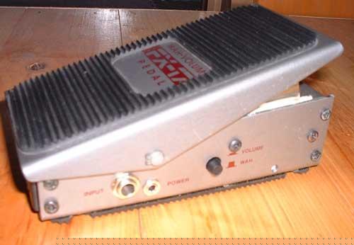

« Ответ #11 : Декабря 30, 2010, 03:17:56 pm »
@ Denn
друк это старинная небольшая ваха ДОД ФХ17
в ней переменная емкость в качестве элемента управления.
