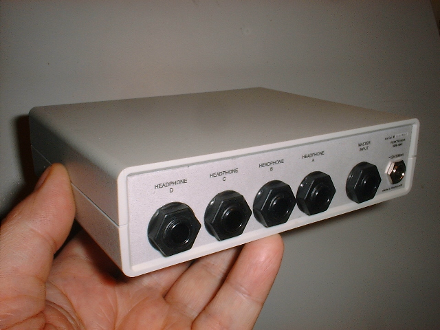

@ Peratron спасибо за идею с матовым ламинированием. Давно пользуюсь глянцевым, но вот о матовом до этого просто не думал.

@ Peratron я уже взял. Но не совсем прозрачный, а чуть тонированный типа как темный хром. Попробовал сделать панель получилось просто супер. Матовая фактура и чуть затемненная пленка дают отличный результат. Читаемость надписей практически не пострадала.

@ multitone для разных задач разное решение. Золотистые панели тоже делали и надписи гравировкой. Но не всегда такая панель подходит к устройству. К пластиковой коробочке с атмегой8 и драйверами светодиодов матовый ламинат ИМХО подходит лучше.
