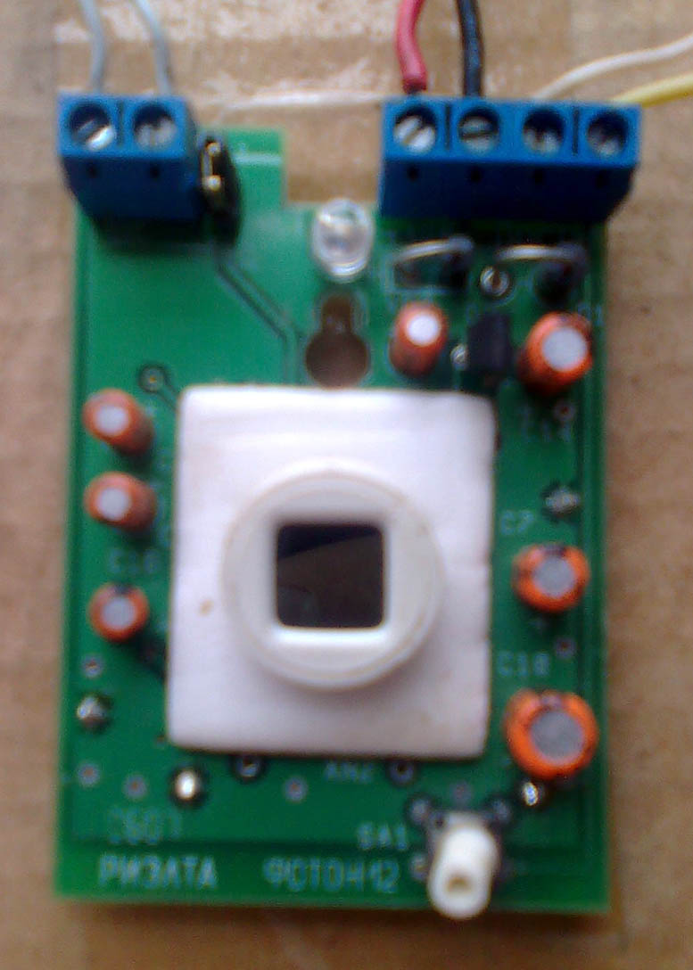

А у меня давно лежит платка с фотоэлементом, без крышки-линзы. Случайно досталась.
Сегодня ради интереса подключил вместо 12-ти вольт 9 и посмотрел, работает ли. Методом тыка.
Работает.
Но поподробнее бы.
Пара проводов посередине - питание.
Пара справа никаких показаний не даёт.
А левая пара даёт замыкание-размыкание, при движении в поле фотоэлемента.
Но....двинешься, пошевелишь рукой, - замыкание левой пары примерно секундное.
И как бы это дело направить на пользу народного хозяйства :D Это самое замыкание цепи.
Или пусть и дальше лежит?
Видимо это только датчик движения, а сигнализация, звуковая или световая, отдельным блоком.

В сети есть подробный паспорт с описанием всего, что тебя интересует. Для звуковой и световой сигнализции, а также для передачи извещений необходим приемно-контрольный прибор  :)

Кстати, без прозрачной крышки (которая такая рифленая, по науке называется линзой Френеля), этот извещатель правильно не работает.
