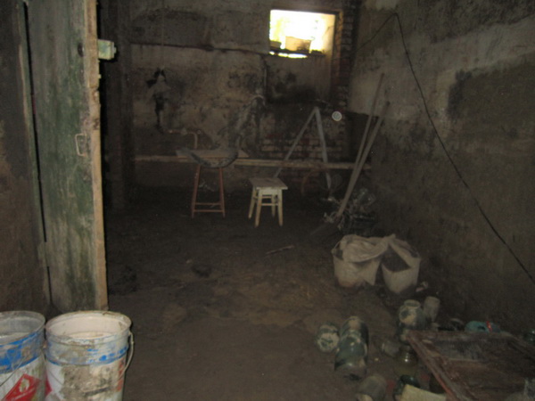

@ DDD
И что тут такого, обычная бомжатная квартира, привести ее в божеский вид, дело пары месяцев ;)
Сортир на КДПВ за неделю можно забомбить не хуже, чем у дяди Тома ;D

Re: Стена, через которую всё слышно и прочее
« Ответ #46 : Августа 10, 2015, 09:10:29 am »
Согласись: "можно забомбить" и "забомбить" - разные понятия.
« Ответ #47 : Августа 10, 2015, 10:31:47 am »
Ничего не понял про "разные понятия", но работы тут на неделю двум человекам ;)
