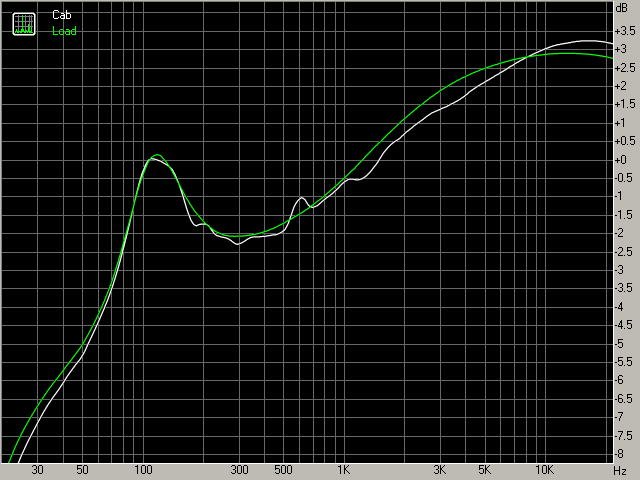

Вот примерно как выглядит ачх V30 (выход полевого микрооконечника, микрофон на край колпачка, зеленый график)
http://milas.spb.ru/~kmg/files/projects/fetpa/micro/xicon/tests/Cab_Cs.png
- Тут надо четко разграничивать АЧХ ИМПЕДАНСА динамика с его АЧХ ЗВУКОВОГО ДАВЛЕНИЯ.
У меня на графиках приведена как раз АЧХ ИМПЕДАНСА колонки (в вольном толковании термина), а коллега KMG приводит АЧХ ЗВУКОВОГО ДАВЛЕНИЯ.
На графике ниже показаны ОБЕ линии для динамика Eminence legend 1028. Как видно по картинке, это сугубо разные кривулины, и корреляция между ними совершенно не просматривается.
АЧХ ЗВУКОВОГО ДАВЛЕНИЯ колонки я не снимал: мне нечем это сделать в данный момент.
Сначала я послушаю с гитарой, как звучит обычная колонка плюс кондер в параллель; если понравится - тогда заморочусь с микрофонами и прочей мерной атрибутикой.
« Последнее редактирование: Апреля 13, 2015, 02:33:09 pm от DDD »

Вот с тем-же оконечником импеданс (вернее результат работы делителя выходное сопротивление уся/импеданс каба)
Интересно, что пик резонанса для импеданса и звукового давления отличаются.
