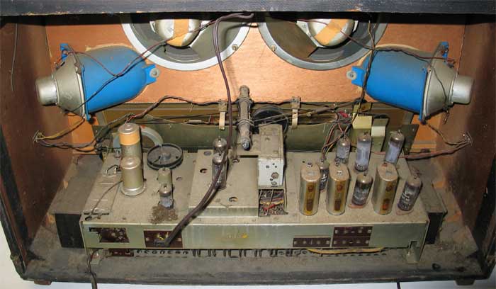

Вдохновлённый темой про комбик с радиолы - немножко пошерстил объявления и с ними связанные страницы по радиолам. Наткнулся на такое фото:
Чего тут добивались разработчики? Хорошего заполнения комнаты ВЧ?

Похоже, это "колхоз". Добиться пытались, видимо, более широкой диаграммы направленности на ВЧ.
Чтобы слушателю, пялющемуся в подсвеченную шкалу приемника, пищалки били прямо в уши.
Больная фантазия в промышленном масштабе (по синим штукам видно, что это конкретно производственное литье).

На самом деле всё куда как проще: по какой-то причине ВЧ динамики не влезли на положенные места (то-ли запланированные динамики кончились, то-ли что-то еще). По картине видно, что для них места маловато.
Поэтому их установили на ПЕРЕХОДНИКИ.
И нефиг тут искать скрытые смыслы.  ;D

Скорее всего колхозинг ))
Штатные были овальные, поэтому вдохновившись колбасным срезом, решили круглые приладить через такой вариант.

Это не самопал, это штатное расположение динамиков. В спецификации немец написал:
Zwei 20 cm Orchesterlautsprecher mit Divergenzkegel, zwei dynamische 10 cm Hochtonlautsprecher mit Tonf[ch252]hrung.
Это примерно значит "высокочастотные динамики с направленным звуком".
Порылся дальше - нашёл, кажется, в чём дело. На странице реставрации небыло дверц. Вон как оно выглядело в оригинале:
Похоже, дверца выполняют функцию некоего акустического экрана для вч, хотя по ютубу и не слышно разницы:

Похоже, что я угадал:
Даже название "Kammermusik" говорит само за себя.
Не, ну надо же, какой полет конструкторской мысли! ::) 8-)
