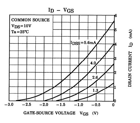

2SK208-R(TE85L,F), Транзистор JFET N-канал 50В [2-3F1B / SC-59 / TO-236MOD]
IDSS classification R: 0.30~0.75 mA, O: 0.60~1.40 mA, Y: 1.2~3.0 mA, GR: 2.6~6.5 mA
VGS (OFF) VDS = 10 V, ID = 0.1 μA −0.4 ⎯ −5.0 V
Для R VGS (OFF) - минимальная граница

Я как-то брал китайские J201, по сравнению с фирменными у них больше напряжение отсечки: в районе 1 Вольта. То есть они как бы промежуточные между J201 и 2N5457.
Вообще-то, 1 В с большим запасом вписывается в даташитные допуски.
Fairchild, Vishay и др: Gate-Source Cutoff Voltage (VDS = 20 V, I D = 10 nA)  0,3...1.5 V
