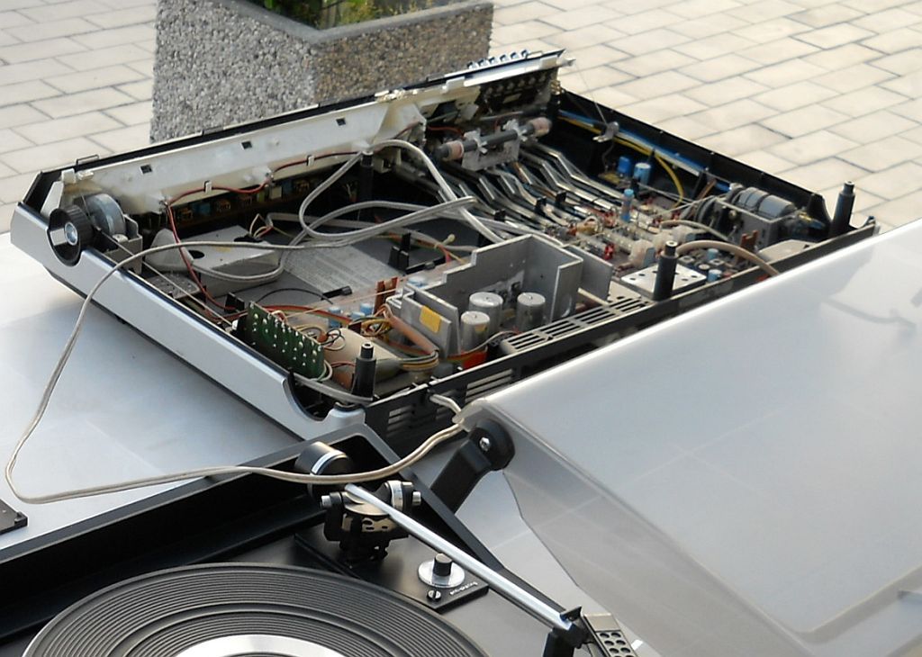

Купил значит тут у барыг в рынке нерабочую радиолу Grundig 3010 Studio. Ну там крутилка от Dual, магнитофон, радио, все дела. Выглядит примерно так (забыл фотки в другом городе, так что всё пришлось нарыть в тырнете):

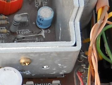

Вскрытие показало, что сработала термо(токо)защита, которая выполнена в виде пружинки, припаянной к проводу неким подобием сплава розе.
Ну прикинул, если что - крутилку в другой корпус засуну, транс с немецким железом на гитарные дела и припаял эти пружинки обратно. Девайс ожил :). Играет весьма недурственно, но вот проблема - радиатор с акустикой на 4 ом, греется не по детскому. При температуре в помещении около 28C, радиатор нагревается до температуры что уже не то что руку не удержишь, а ожог гарантирован. Аж запах горелой пыли и текстолита чувствуется, как в ламповых радиолах. Я бы предпочёл такую вот эмуляцию ламп - не использовать. Вот и нужна помощь. Чтоб было ясней - схема УМ:

Только вот незадача - смущает площадь радиатора, это всё:
В инструкции декларируется как 2х20вт на 4ом нагрузки. Там что - класс Д? Если всё таки девайс продолжит нагрев, может просто прилепить ещё площади пластинами. Место в принципе найти можно. Или это плохой вариант и луче искать причину перегрева?

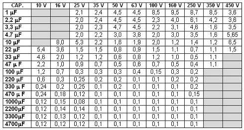

Мой метер показывает только величину ESR в омах, а не исправность конденсатора. Для определения исправен ли конденсатор, по напряжению и емкости, смотрю в примерно такую таблицу:
Если значение ESR больше указанного, конденсатор выбрасываю.

Не понял про таблицу    :-?
- и я тоже не понял: почему в её верхних строках просматривается волнообразная тенденция? Это как-то нелогично.

ХИНТ: все эти упрощёнки с таблицами - только себе мозги загаживать  >:(
ХИНТ: зависимость импеданса от рабочего номинала напряжения - это что-то...  :o
Re: Греется шарманка Grunding 3010 Studio
« Ответ #16 : Августа 24, 2014, 09:46:13 pm »
Сама зависимость импеданса от рабочего номинала напряжения может объясняться большей толщиной изолятора со всеми вытекающими из этого последствиями.

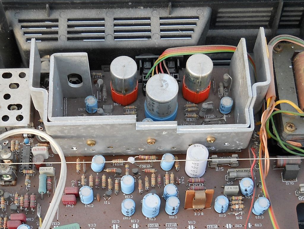

Осмотрел эти конденсаторы с прошибом. ESR метр показывает "за пределами измерения", т.е. 0ом, как у конденсаторов с "Low ESR". Надо взять на заметку, что если показывает такое, надо пробовать измерить ёмкость. Измеритель ёмкости на авто-режиме говорит что это ... резистор :). Вот и весь детектив. Только вот конденсаторы с корпусом такого рода (DIN41253?) довольно сложно выпаиваются. Вот пример из интернета:
Тот конденсатор, который, будучи в фильтре БП - гадит звук, имеет ESR 0.04ом при измеренной ёмкости 4389 мкф@25в. Почему он так делает - неясно. Из хинтов Peratrona - яснее не стало :(.
Кусаешь его нахрен кусачками , а потом выпаиваешь ножки по отдельности.
А вообще-то вот что надо: http://www.hakko.com/english/products/hakko_808.html
Ещё можно припой убрать плетёночкой или специальной демонтажной или экраном от кабеля.
После этого конденсатор просто вынимается и всё. Тем более в этих старых приборах платы отдносторонние...
