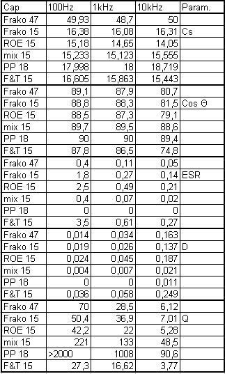

Ну вот измерил кучку конденсаторов в колонке и "кандидатов" на замену. Под mix скрывается комбинация К73-17 + МБГО-2 (оба как бы непригодны для звука), под ПП - китайский пусковой полипропиленовый кондер на 18мкф. F&T - фирменные биполяры для фильтров колонок. Оригинально в колонке стоят полярники от Frako и ЕRO. Результаты измерении приведены в таблице. Если не трудно - прошу прокомментировать - видно ли там неисправные конденсаторы, ибо сам, не особо разбираюсь. Только знаю, что большая часть приведённых параметров - выводные из одного-двух.

Значит так, если конденсатор работает в качестве разделительного в цепи с высоким импедансом (ну то есть между каскадов ламповой схемы), то ESR нам никаким боком не важно. если в кроссоверах АС, большие токи, или в шунтах по питанию, то да. Косинус Фи - суммарная величин потерь в конденсаторе, соответственно можно судить о вносимой окраске. PP18 в этом отношении практически идеален, а далее надо смотреть по частотам....
Тут есть два принципальных полюса в характере, есть конденсаторы. у которых потери несильно зависят от частоты, а есть у которых сильно. Например F&T 15 явно будет вносить сильную окраску в звук.
Например. один бумажный военный у меня показал 0.018-0.020 на всех частотах....
Re: Прибор и конденсаторы...
« Ответ #27 : Марта 24, 2015, 10:29:07 pm »
Спасибо, теперь стало немножко понятнее по токам. В данном случае цель - фильтры. В начале темы - разделительные.
