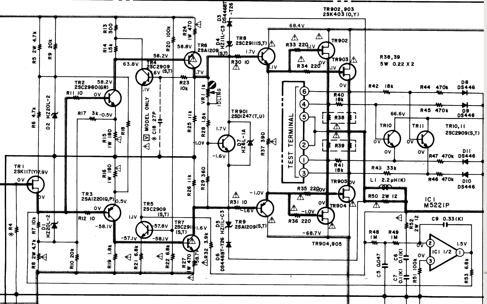

Есть у меня многострадальный акай. AM-90. С некоторыми проблемами в нём разобрался и в процессе привык смотреть в комповый осциллоскоп да анализатор спектра. Додумался посмотреть на влияние тока смещения на гармонические искажения. Класс то АB, значит можно посмотреть что там в классе А творится. Увидел что искажении мало. Послушал на малой громости, близко к колонкам - звук оч. понравился.
Назрел вопрос насколько глубоко можно "загонять" усилитель в класс А? В классе АB мощность усилителя порядка 180 ватт на канал при 4 ом (народ намерил ~90 ватт на 6.4 ом резисторы). Вот схема оконечника:
Зная повадки транзисторов взрываться и взорвать всё вокруг за миллисекунды - стрёмно, но попробовав вкус - тоже остановится сложно. Вон Нелсон Пас пишет что у него усилки глубоко задвинуты в класс А: http://www.firstwatt.com/pdf/art_leave_classa.pdf
Мне так глубоко не надо, просто по анализатору спектра посмотреть, чтоб на обычной громкости не было гармоник выше фона, да и только. Максимальных рекомендуемых значений почти хватает. Но только почти - до нужного звука уже "дотягивать" приходится с ярко выраженной второй и ещё более ярко третьей гармоникой. А если ещё "вверх" идти, то уже и все "грабли" вылезают :(.
По каким параметрам надо/можно ориентироваться? Ток покоя/температура радиатора, что ещё? Как понимаю - чем глубже в класс А, тем больше будет сетевой фон лезть. Тут например вижу дополнительные банки и софт старт прикручены (оригинально стоят две по 12000мкф, что как бы маловато):
Кстати про банки - хотел спросить тоже. Можно прилепить какие то конденсаторы поближе к ножкам транзисторов оконечника ибо есть сомнения что сопротивление длинных дорожек (богатых перемычками) до главных конденсаторов далеко не 0. Улучит ли это микродинамику звучания, или будет просто трата деталей, а то и хуже сделает. Например какой нибудь генератор получится или прочее. Я полупроводников боюсь, они горят быстро, ошибок не прощают. Не то, что лампы, дешёвые, терпеливые. Но транзисторам не нужны моточные изделия. Вот и приходится слушать "камень" :). Но так уж сложилось, что примерно три раза чаще транзисторные усилители умирают в моих руках безвозвратно, чем выживают :(. Этот довольно породистый, редкий. Да и звучит хорошо. Жаль угробить.
Что можете посоветовать?

Предел определяется тепловыделением - хоть 101%, но изволь рассеять всё и всегда.
С точки зрения качества звука - то глубина зависит от преимущественной нагрузки: если слушаешь тихо и для себя, то можно поглубже А-кать, а если для соседей - то оптимум лежит заметно ниже 100%.
Подчёркиваю - речь не о тепле, а именно о качестве звучания: при полной загрузке и чистый В пролетает незаметно для многих.
Связано это с изменением характера нелинейности при сопряжении полуволн...
UPD: вообще то с модифицированием топологии и обвесом дополнительными элементами стоит поаккуратней обходиться - легко нарваться на возбуды, причём, не только постоянные, но и на вспышечные.
Усилок с глубокой ООС конструкторами скорректирован под поставленные ими компоненты.
При модификации полюса могут поехать элементарно...

"При модификации полюса могут поехать элементарно..." - если при изменении тока покоя УМ в сторону увеличения появляется возбуд, то это практически 99%-ный признак существования вспышечного возбуда при определенной мгновенной выходной мощности УМ.
Такое явление говорит о серьезной ошибке при проектировании схемы усилителя.

Выше упомянуто, что в спектре присутствует наибОльшая 2-я гармоника; лечение второй гармоники требует, скорее всего, не увеличения начального тока транзисторов, но симметрирования схемы. Причем, надо прежде всего найти точное место, где зарождается эта гармоника - может, она возникает в предусилителе и т д.

Кстати есть другой вопрос - этот усилитель хоть и имеет хорошо видную компоненту сетевого фона в самом спектре (вечером выложу),
Фона не должно быть вообще. Тут, видимо, косяк с разводкой, монтажом, компоновкой или чем-то в этом роде. Может, и электролиты высохли.
...на колонках шипит как ламповый. Как бы тепловой шум, но тут транзисторы, ООС, всё такое. Что может шипеть?
Шипит, скорее всего, входной каскад. Трудно сказать, схему бы глянуть.
Вот этим - фоном и шумом - и надо бы заняться в первую очередь, а перевод в класс А отложить на потом. Я так думаю.

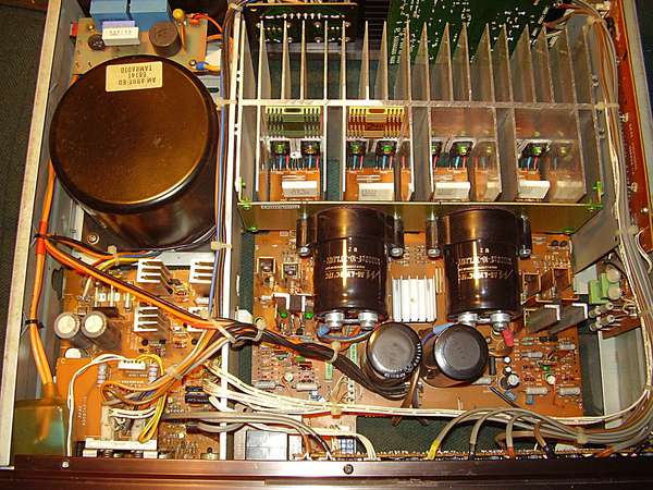

О квалификации "модификаторов" говорят два радитора от комповых материнок, прилепленные к радиаторам выходных транзисторов. Причём я даже видел объяснение, зачем(типа было, вот и прилепил, т к родной радиатор мал (на форуме, откуда фото внутренностей)).
Поэтому соглашусь с OlegFX, разобраться с фоном и шумом, и на этом всё.
Именно это я имел ввиду, когда писал:
"Тот усилитель, что я привёл в посте, видимо всё таки стерпел "мастера" сравнимого уровня Улыбка"
Вообще-то вчера потыкал осциллографом когда слушаю музыку, и выяснил, что в принципе мне хватает громкости при +10% от фабричного тока покоя. Если хорошо понимаю, слушаю на 2-3в RMS. При аналогичных выходных напряжении тестового сигнала - гармоник ещё не видно. Радиаторы холодные, ничего не взорвалось :).
Вот с фоном и шипением - видимо придётся ещё повозится.
В режиме "директ" - все активные элементы находятся на схеме в первом посте. Попробую как-то выложить больше.
Ну, часто шумят, как раз, пассивные элементы. Я скачал мануал здесь http://elektrotanya.com/akai_am-a90.pdf/download.html
Потенц. Volume достаточно высокоомный 250 кОм. Попробуйте временно его заменить на низкоомный 10...20 кОм. Входное R, конечно, уменьшится, но сейчас подавляющее большинство источников сигнала нормально работает на такое R. Или, для начала, закоротите на землю затвор TR1 (резистор R4). Если шум уменьшится, то можно разбираться дальше, в том числе, и с потом Волюм, если же шум не уменьшится, то... думать надо.
Спасибо за такой подробный анализ! Попробую в выходные покопаться.
