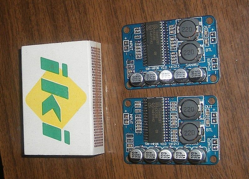

Специально для камрадов, которые не держали в руках современные поделки китайцев на тему Д класса, сфоткам модули рядом со спичечным коробком, для сравнения габарита. А то фотки в магазинах и размеры, не дают ощущения той крохотности сих усилителей, которая ощутима в реальности.
Напомню, что смысл этих модулей не в качестве или характере звука (которое среднее-выше среднего) а в хорошем демпфировании динамиков и большом КПД. Радиатор, при умеренном использовании - тоже не нужен. Т.е. микрокомбики, всякие там педали со встроенным усилителем (правда надо питания хоть 12в иметь) и пр. вещи, где важно энергопотребление, масса и габарит. Можно например питать с простого сетевого ИБП (12в 1А) от какого-то модема - усилитель для комповских колонок и удивляться как с такого хиленького питания получаем такой взрослый звук.
P.S. Заявленная пиковая мощность у этих модулей в фото - до 35вт. Конечно реальная где-то около 20вт.

@ kwlw Пожалуйста, поставь на нагрузку и измерь реальную. И что твориться при перегрузке?

Если всё хорошо сложится - во вторник попробую померить.

Вторника не дождался. Помучил немножко сие чудо китайской мысли. Нагрузил на резистивную нагрузку 6.1ом (4х50вт проволочные резисторы), напряжение питания 19в (БП от докинга HP, 120вт). Подал синус 1 килогерц. Поведение интересное. С перегрузкой (вершины синуса начинают "рушится") мультиметром наблюдается напряжение 14.6в (как бы паспортные 35вт, если хорошо считаю), но за несколько секунд оно падает до 10.6в (~18вт), а синус становится опять нормальным. Чип при "прыжке" нагревается до такой температуры, что уже обжигает. Думаю, срабатывает термозащита, но не знал, что может и плавно срабатывать. Похоже, это штатная фишка. Отрывок из даташита:
The continuous time output power is 2 [ch215] 15W in stereo half-bridge application (RL =4 [ch8486]) or 1 [ch215] 30W in mono full-bridge application (RL =8 [ch8486]). Due to the low power dissipation
the device can be used without any external heat sink when playing music. Due to the implementation of thermal foldback, even for high supply voltages and/or lower load
impedances, the device continues to operate with considerable music output power without the need for an external heat sink
Попробовал просто динамик подсоединить и музыку запустить с телефона - играет чисто, чип конечно не холодный, но и не слишком горячий.
Если получится - завтра ещё поэкспериментирую. Попробую какой нибудь радиатор прикрутить

Джентльмены! Ну не перегружайте вы каменные усилители, которые для этого не предназначены!
Кроме того: 1кГц для сабвуфера - не слишком ли? Какой рабочий диапазон у этого усилителя по паспорту?

Ну THRASH попросил, я и перегрузил :). Кстати ограничивает конкретно эти плата - по питанию. Т.е. при увеличении уровня входящего сигнала, синусойда "упирается" в невидимый барьер и в том месте амплитуды превращается в линию. Видимо, что чип может ещё выдать мощности, но питание ограничивает.
Саб тут не причём, просто лень было новую тему создавать :). Эти платы, про которых зашла речь - альтернатива всенародной TDA2030. Конечно 2030 дешевле, рабочие платы можно купить за 1.5$ (с доставкой). Эти платы, которые в фотографии - ходят по 3.5$/шт. Их купил по рекомендациям буржуев, что типа качество хорошее, эффективность тоже. Кстати, с питанием они делают просто, берут в барахолке БП от ноутбука и со всем корпусом пихают в корпус усилителя :). Какая нибудь надпись "делл" - в таком амплуа выглядит довольно необычно.
До видимых искажений на экране осциллографа - намерил вот такие вещи (на микруху надет кусок алюминиевой жести, как радиатор):
Питание 19.6в (адаптер от докинга HP, 120вт), 11.6в (RMS) на нагрузку 6.1ом, как бы получаем ~22вт мощности
Питание 11.15в ("розеточный" трансформатор на 12в), 6.5в, как бы ~7вт мощности
Интересно было бы сравнить с той самой TDA2030 при аналогичном источнике питания.

вопрос был просто интересен что получаеться с синусом. ограничивает в меандр или там получается страшная чехорда.
