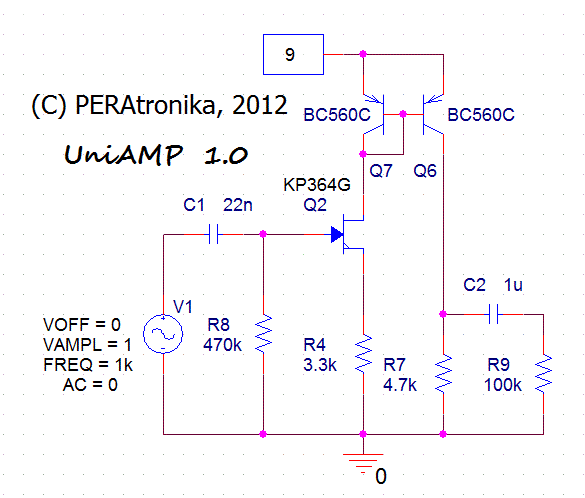

Peratron, а можно чуть подробней этот момент? Как ни крути сигнал в нагрузку идет с питания- как он может не замыкаться?  А питание чтобы исключить влияние его сопротивления  блокируют емкостью..
Для определённости возьмём структуру хотя б отсюда:
http://forum.guitartonelab.ru/cgi-bin/yabb2/YaBB.pl?num=1347445931/0
Хотя принцип общий - и может быть множество иных вариантов.
Итак, имеем каскад:
Отличительной особенностью этого каскада явлется независимость (в первом приближении) сигнала на выходе от напряжения питания: токовое зеркало отражает ток на землю и выходное напряжение отсчитывается от земли - в пику тому, что в классическом каскаде с анодной нагрузкой ток транзистора (а в равной мере - и лампы) создаёт перепад на сопротивлении, привязанном к шине питания, из-за чего сигнал гуляет вместе с питанием - но при этом снимается относительно земли!
Таким образом, все артефакты с шины питания напрямую попадают в сигнал!!!
А в примере с токовым зеркалом - не попадают!
ХИНТ: аналогичным свойством изоляции от шины питания обладает трансформаторный каскад - если вторичка привязана к земле.
В общем, надо всегда обращать внимание, как именно и относительно чего формируется сигнал в той или иной схеме - а уж потом начинать медитацию на тему переходных ёмкостей!
