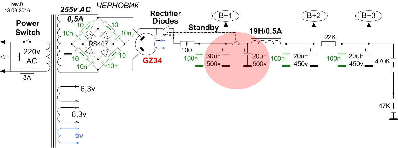

Так лучше для отключения индуктивности?
Добрый Кот
  • Сообщений: 1030
Re: Vox AC-30 из того что есть
« Ответ #21 : Сентября 13, 2016, 11:35:00 am »
А почему не поставить параллельно дросселю диод, как это делается на реле?
Maestro
  • Сообщений: 136
« Ответ #22 : Сентября 17, 2016, 08:52:07 am »
На какое напряжение и ток должен быть диод?
Добрый Кот
  • Сообщений: 1030
« Ответ #23 : Сентября 18, 2016, 08:21:34 am »
1N4007
« Ответ #24 : Сентября 18, 2016, 09:17:36 am »
Не пойдёт, там пульсации будь здоров.
Добрый Кот
  • Сообщений: 1030
« Ответ #25 : Сентября 18, 2016, 04:20:56 pm »
Точно! Туплю  :-[
Тогда диод праллельно конденсатору 20мкф который перед дросселем. Анодом к земле, катодом к дросселю.
« Ответ #26 : Сентября 18, 2016, 05:42:09 pm »
Дык если разрываем цепь дросселя, и диод тоже отрывается.
« Ответ #27 : Сентября 18, 2016, 06:08:07 pm »
Только если энергии, запасенной в дросселе, будет достаточно, чтобы перезарядить кондер до обратной полярности.
« Ответ #28 : Сентября 18, 2016, 08:03:46 pm »
А, ну да, я-то думал, что про #15 речь.
Если это о схеме из #20, то там вообще не вижу проблем, и необходимости лепить диод.
« Ответ #29 : Сентября 18, 2016, 08:26:29 pm »
Блин, невнимательно прочитал, показалось что написано диод тоже отКрывается
По этому и написал про энергию катушки.
Добрый Кот
  • Сообщений: 1030
« Ответ #30 : Сентября 19, 2016, 09:25:34 pm »
Нет, это почему же? Диод после разрыва остаётся по "ту сторону", припаяный к земле и "вохду" дросселя. Как только цепь разорвётся, ток дросселя замкнётся через диод и цепи ламп (анод-катод).
Мне непонятно другое...для чего там 20мкф? Если это расчетный номинал, то имхо перекинуть его к 50мкф - до размукателя. Например в СЛО100 именно так сделано.
« Ответ #31 : Сентября 19, 2016, 10:16:51 pm »
Если так, то вообще не вижу необходимости в диоде - 20 мкф кондёр "примет удар на себя." :) Но коль такую схему (из #20) делать, то 20мкф объединить с 30, туда же подцепить В+, а стендбай перенести перед ними...

<...> Но коль такую схему (из #20) делать, то 20мкф объединить с 30, туда же подцепить В+, а стендбай перенести перед ними...
Тогда кенотрон будет подключаться к незаряженному конденсатору 50 uF (чего старался избежать). Если я правильно понял изложенное.

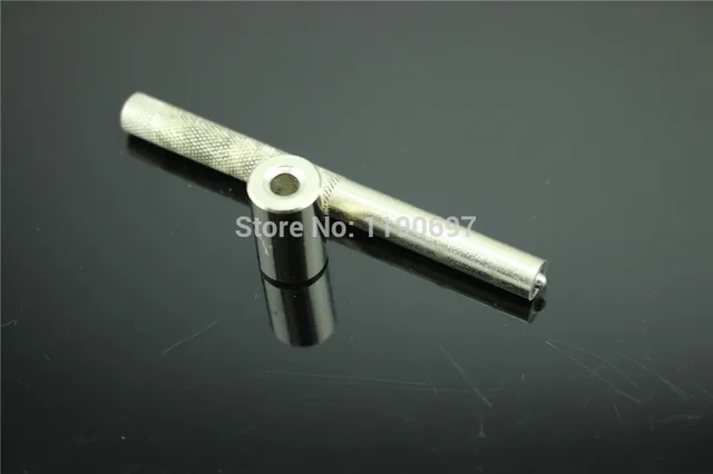

Приобрел На Aliexpress Некий инструмент, для айлетов и турретов.

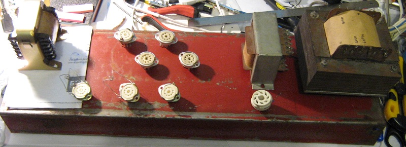

Приобрел трансформатор с обмоткой для кенотрона, раздобыл нормальное шасси:
